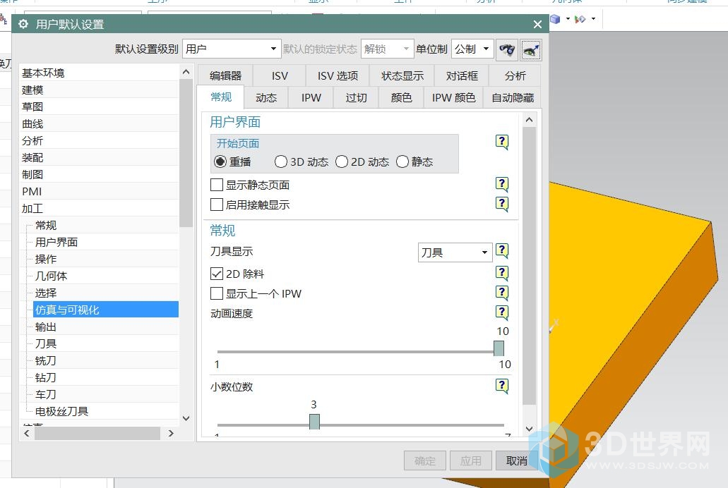

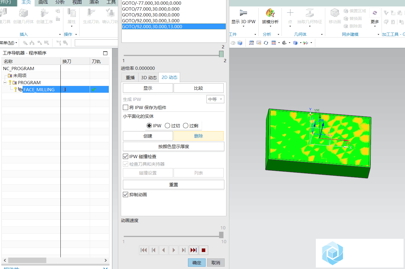

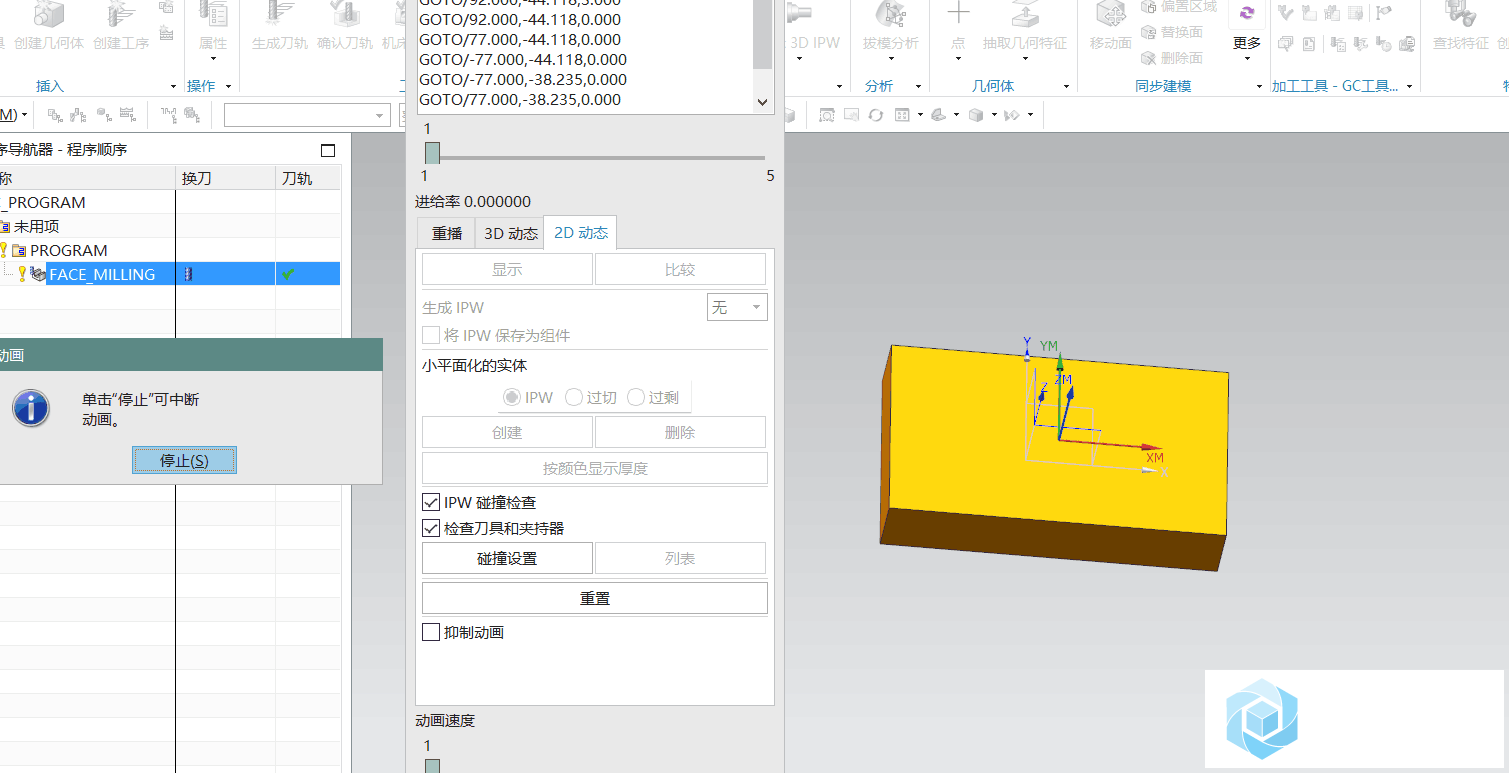

  用了一年8.5版本的,这几天刚换了电脑,于是装了一个期待很久的10.0版本,许可用的是论坛上下的6--10通用版。于是在加工模块下发现刀轨--确认下面2D动画播放不能播放,不显示刀具,和移除材料。如果把抑制动画勾上,按播放最后一个键后会直接生成IPW.但是不可以显示和比较。已经重安装UG3次,加上电脑都回复系统三次,快崩溃了,哪位师傅能帮忙解决一下,或者叶总有时间的话帮忙指点一下,谢谢大家,祝大家新年快乐,心想事成,万事如意。
正常2D动态播放就是这个样子
正常2D动态播放就是这个样子
勾上抑制动画后的结果
勾上抑制动画后的结果
这个用户默认设置设好的
这个用户默认设置设好的

我也是这个问题呀  家里WIN7系统的台式机没有这个问题 才买的笔记本就出现这个问题了 仿真与可视化的选择里没有2D的选项 都是同一个安装包 为啥出现这个问题?和电脑系统有关系吗 笔记本是WIN10系统的

问题解决了,应该是win10下的独显不兼容,把UG打开的时候用集成显卡就可以有动画了

win10下的独显不兼容~使用集成显卡就可以~
