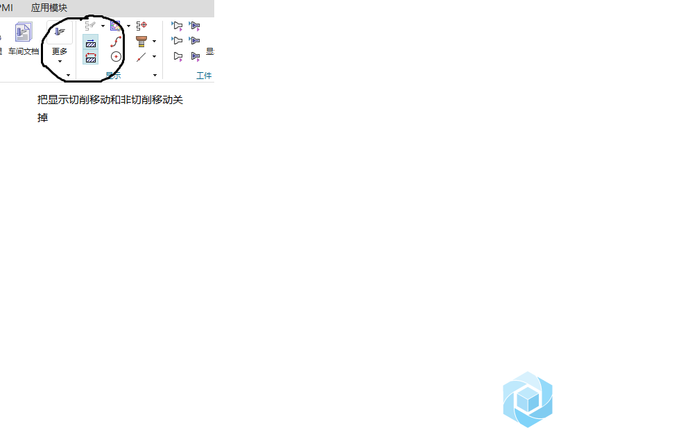

因为之前用8.0 和10.0都是选中这个工序刀路就显示出来了,刷新下刀路就没了  12的话只要选中怎么刷新都不会消失 怎么弄?

关掉显示切削移动和非切削移动

鼠标左击空白的地方,单?一下就没了

点击刀路以外就可以了。如果把把切削与非切削关闭显闭就没这个功能意义了。这功能给力

兄弟,你好!希望罗工的回答能帮到你:重新生成一下视图就好了。一般这种情况出现于变换刀轨后不消

我也遇到了,有时点空白处也没用,我觉得是软件问题,以后应该会有补丁修复。
