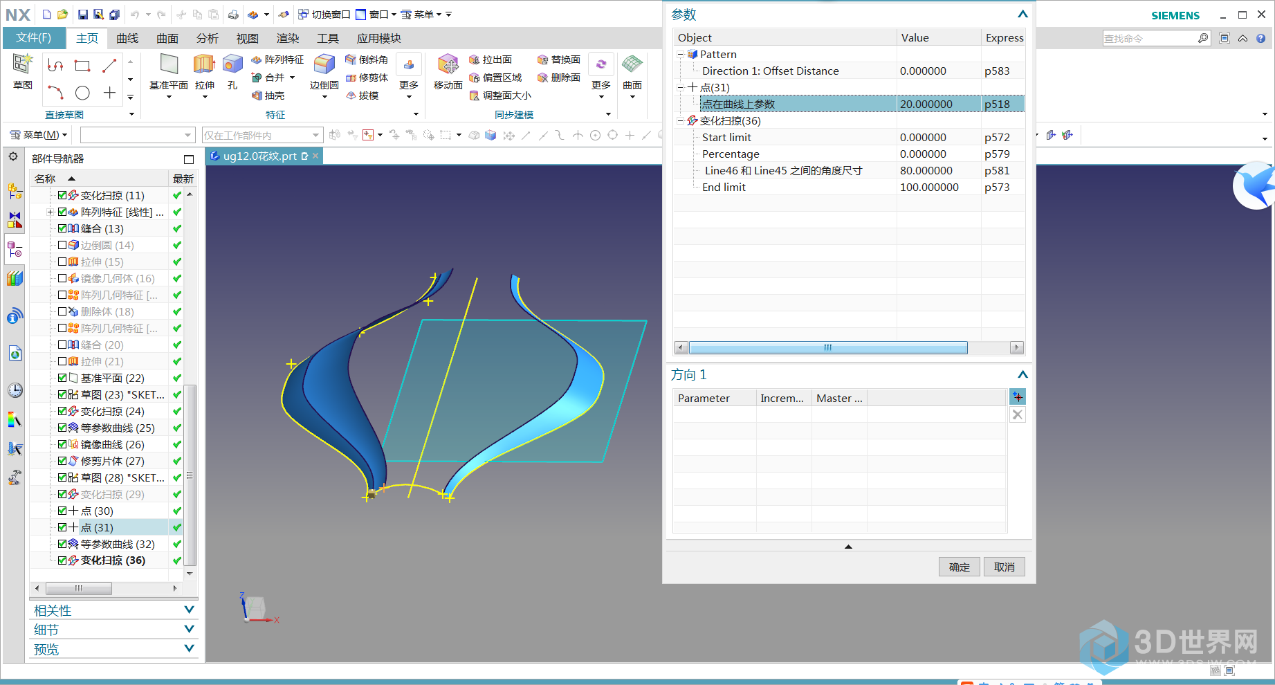

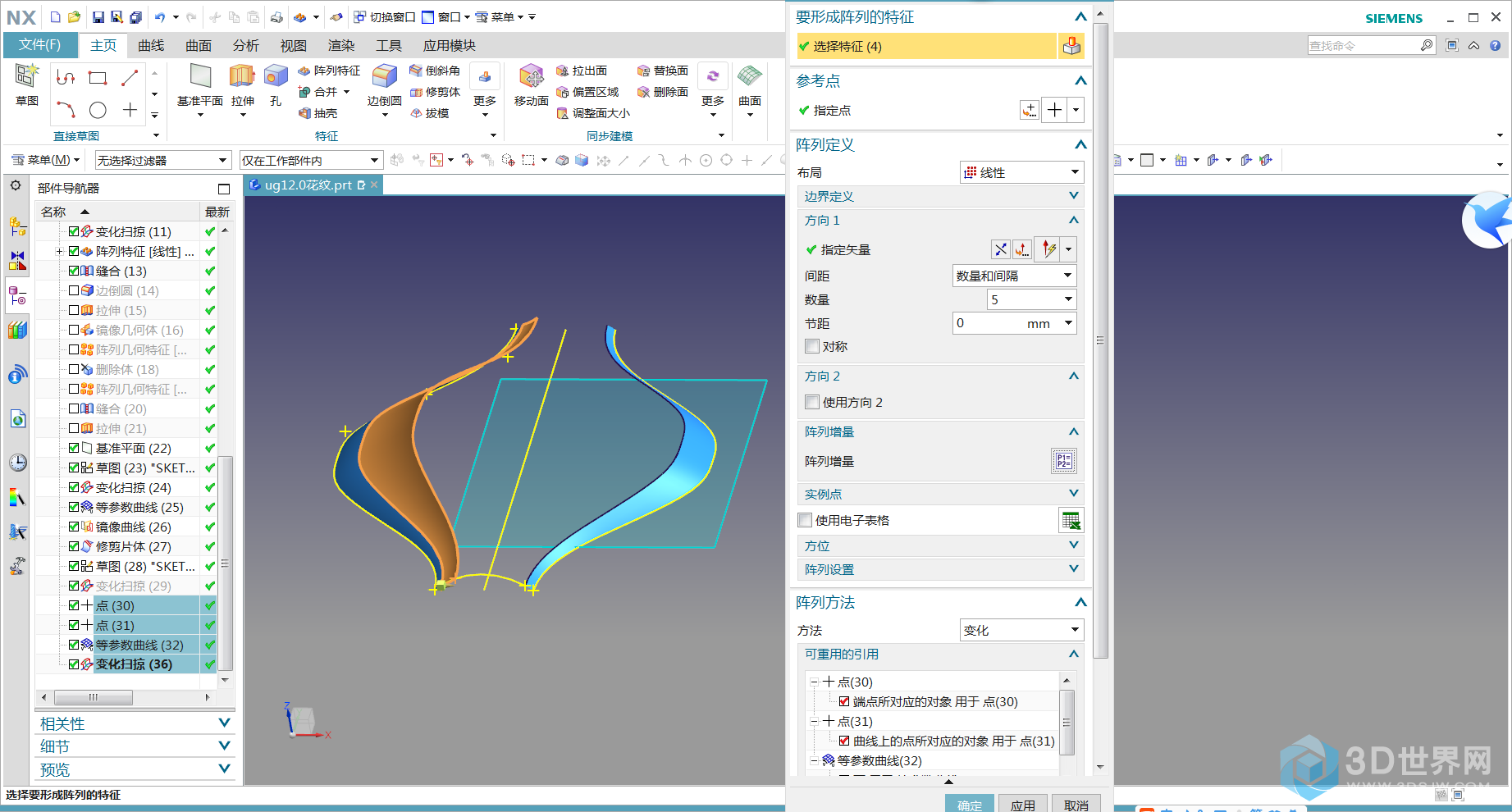

阵列几何特征过程中选中了两个点,在增量设置中却只有一个是怎么回事呢?求教大神指点。原文件地址https://pan.baidu.com/s/1snfYAjN

再次测试找到问题:是因为创建点的时候没选择引导曲线上的参数点。

上图选中了点30和31,下图增量设置中只有点31,求解?
