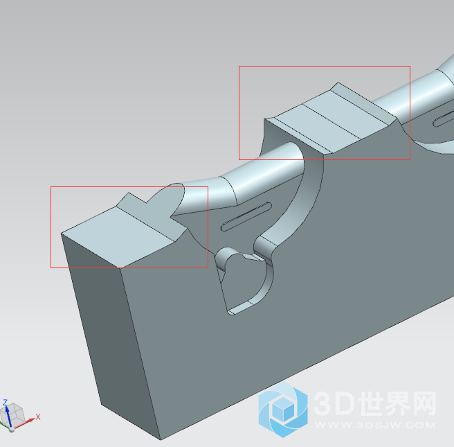

[已回复] 请教一下各位老师这两个斜面怎么加工会光滑(菜鸟一只求解答)

底部面是斜的还是平的,不管是平的还是谢的都是爬面在先,底部平的用等高清根部,是斜的就用径向切削。
好的,谢谢我去试验一下
289
4917
 楼主| 发表于 2018-1-16 17:43:15 | 只看该作者
底部是平的。我能请教一下爬面用什么方法跟刀具。之前有试过好几种出来效果都不佳

发表于 2018-1-16 20:00:45 | 只看该作者
使用底脚R0.5的刀具走等高就好了

hb1352445 发表于 2018-1-16 20:00
使用底脚R0.5的刀具走等高就好了
好的,会试试,谢谢
