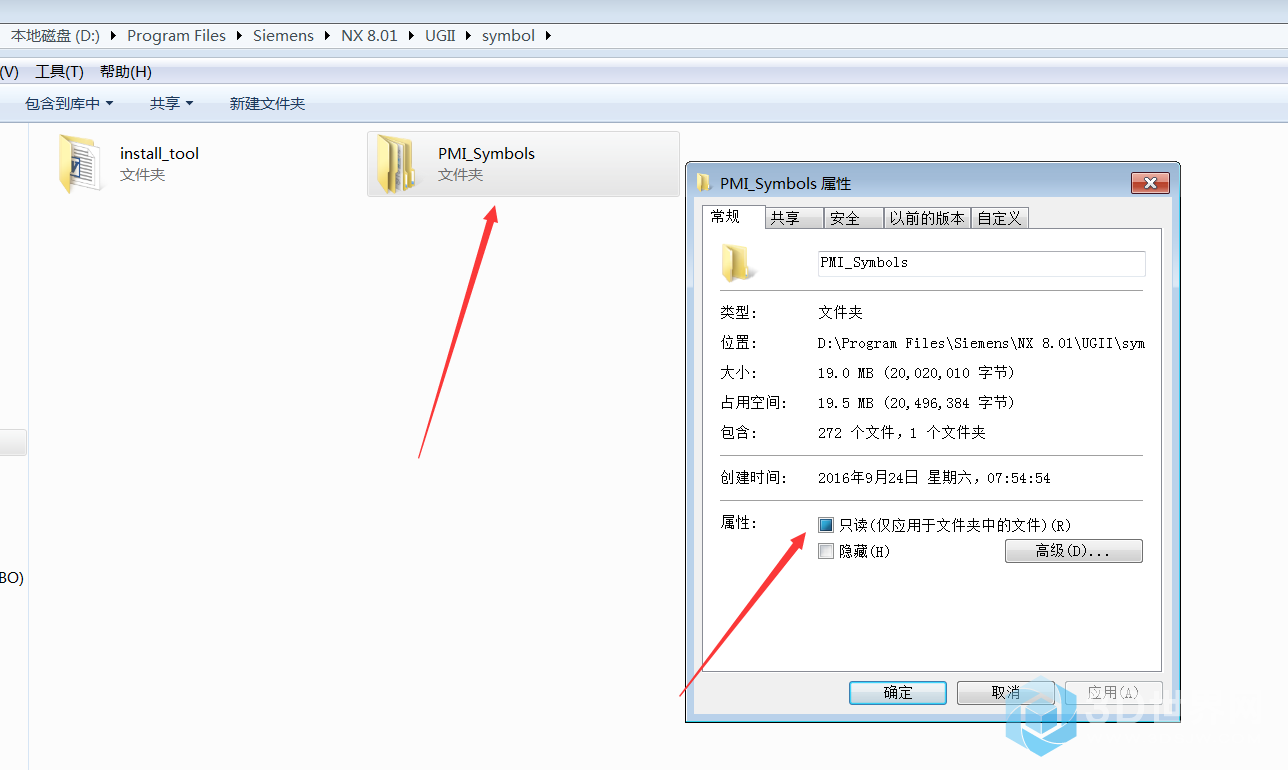

UG定制定义符号提示“文件夹输入无效,无访问权”怎么解决呢?之前创建的都是可以的,现在不能写入了
定义符号的储存文件夹的属性是“只读”,如果直接去修改这个文件夹的只读属性的话修改不了,去掉只读了自己又重新添加上了“只读”属性

我也遇到了一样的情况,我是WIN10,UG8.5,最后没办法把文件夹移动到UG安装目录以外区域就可以了。
就是不能用相对路径(${UGII_BASE_DIR},自己用应该没问题了

是的,不能放在原来的文件夹
