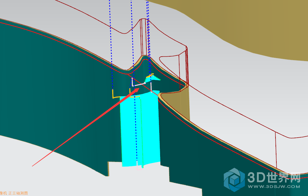

等高铣加工轮廓,D35R0.8开粗,D17R0.8参考刀具清角,部分刀轨出现断差

你这图是不是有倒扣哦?你可以试着加大合并距离解决或者不选区域面加工
