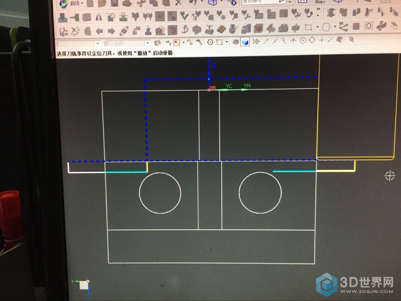

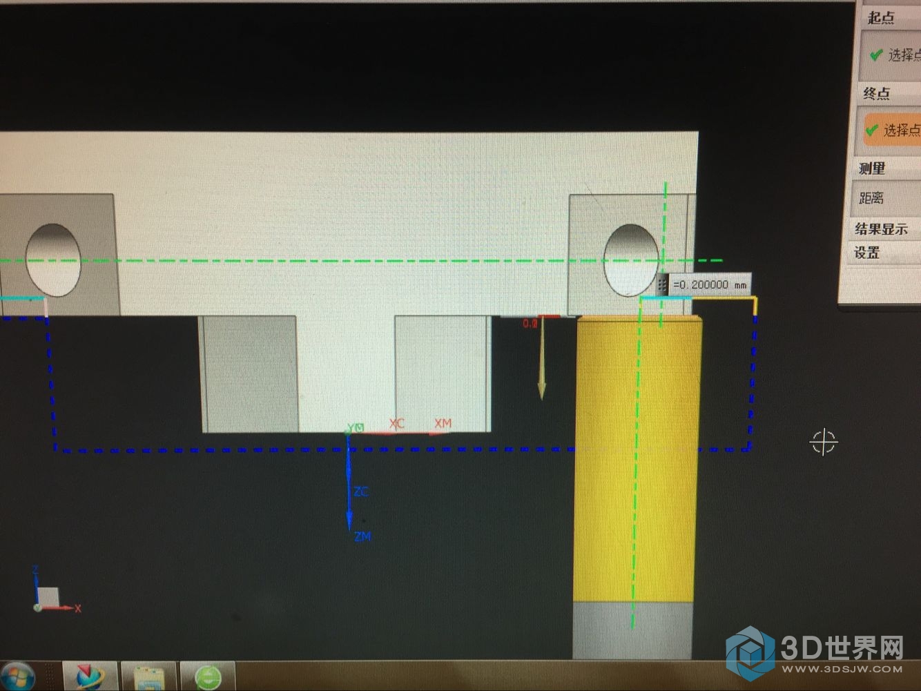

区域内前一平面3MM.但离工件平面只有0.2mm

是的,就是有一两刀移到时离工件平面0.2mm

区域内前一平面3MM只是在分层的情况下,每层抬刀3MM跟工件平面无关,你这上是在区域之间的抬刀,不是区域内的抬刀

0.2mm。我是显示当前层的。
