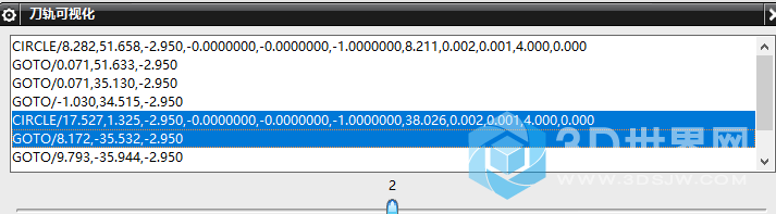

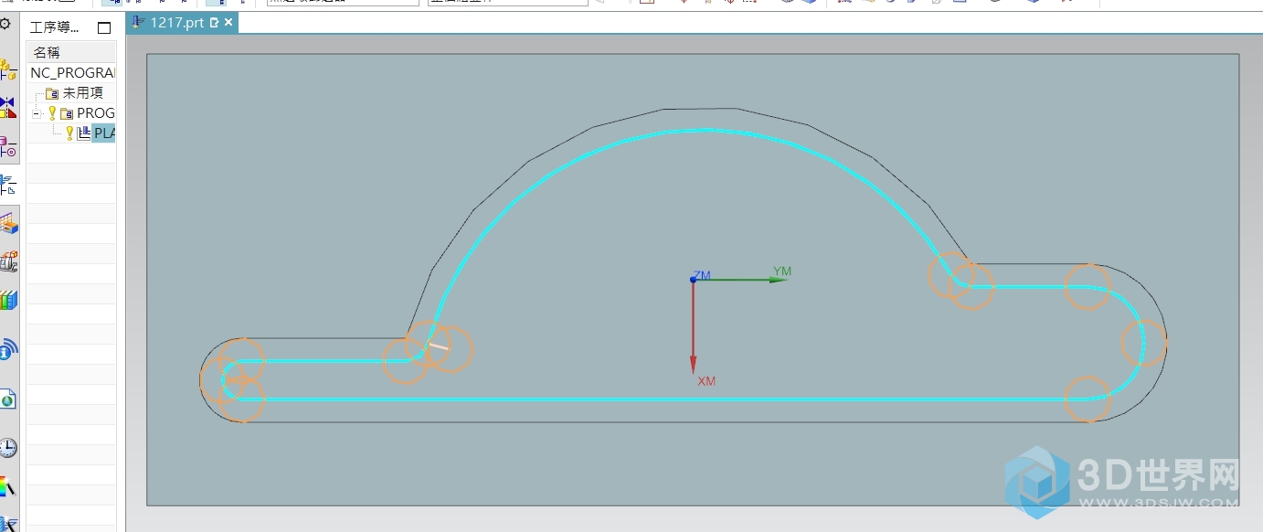

 楼主| 发表于 2017-12-20 22:01:31 | 只看该作者
022325 发表于 2017-12-20 18:37
用你的圖檔做一個,並沒有分兩段
光看图形是一个圆弧 并不是两段圆弧接一起的 但是生成的代码是两个G03
G3 X-41.528 Y-2.397 I19.127 J-34.418
X-11.752 Y-40.585 I39.375 J0.0
这个刀痕就是在这两个圆弧交点处产生的
也就是看上去应该是一个G03的 不知道怎么成了两个G03分两段走

17#
 楼主| 发表于 2017-12-20 22:25:30 | 只看该作者
用你的圖檔做一個,並沒有分兩段
看图 在UG里面看刀路的确是一个圆弧 但是到后后处理成代码以后 成了两个G03
而刀痕就是在这两个G03的中间产生的
有可能是后处理的问题 但是我试了几个都是一样的
按说两个G03一起应该也没有问题的啊 难道是机床有毛病
反正这个南通机是不咋的 一年多就换了次Y轴的滚珠导轨  里面珠子都烂了
平时用着也还好 检具公差基本都是0~+0.05MM 或者 0~-0.05MM 铝料  偶尔也有0.03MM的
基本都是轻松达到 打补偿0.01MM 基本上就是进0.01MM 不乱跑 打多少是多少 这个很OK

 楼主| 发表于 2017-12-21 12:25:59 | 只看该作者
hgy* 发表于 2017-12-21 08:49
试一下把后处理改成整圆输出看看吧
谢谢大神了 看了一下后处理 原来是象限 改为整圆之后  输出一个G03了 第一个问题解决了 圆弧一分为二是后处理的问题  看样子这个象限的意思就是每次只走一个象限内的圆弧 这么说来机器有问题的可能性比较大啊 下午我弄块料试机看看
