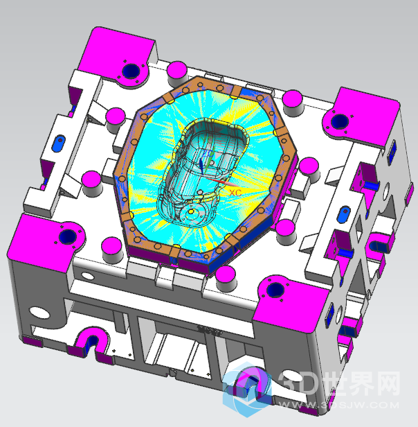

[已回复] UG编程 这种形状怎么做刀路最完美(效果也要完美)

说实话 螺旋向下这种刀路跑出来真的是非常垃圾

发表于 2017-11-27 09:44:45 | 只看该作者
压缩打包,上传到百度网盘

发表于 2017-11-27 10:18:41 | 只看该作者
跟随周边螺旋绕进去

 楼主| 发表于 2017-11-27 10:43:34 | 只看该作者
daipiao1019 发表于 2017-11-27 10:18
跟随周边螺旋绕进去
效果好么?不太好吧

发表于 2017-11-27 10:56:16 | 只看该作者
要求不高想一刀干就走等高,层设置最优化,层间切削勾上,要求高的话就曲面区域铣,陡的地方走深度,平坦的地方走流线或者区域都可以,也可以按楼上说的螺旋绕进去

发表于 2017-11-27 11:44:28 | 只看该作者
这个成型模完全可以用螺旋绕,方便快捷,

 楼主| 发表于 2017-11-27 13:21:58 | 只看该作者
daipiao1019 发表于 2017-11-27 11:44
这个成型模完全可以用螺旋绕,方便快捷,
效果不好
