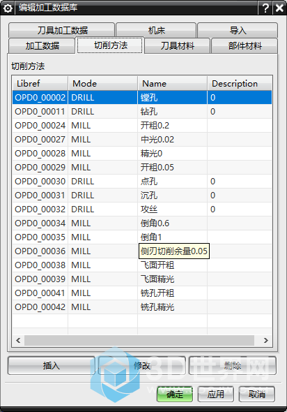

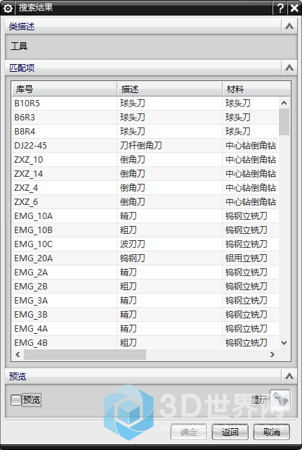

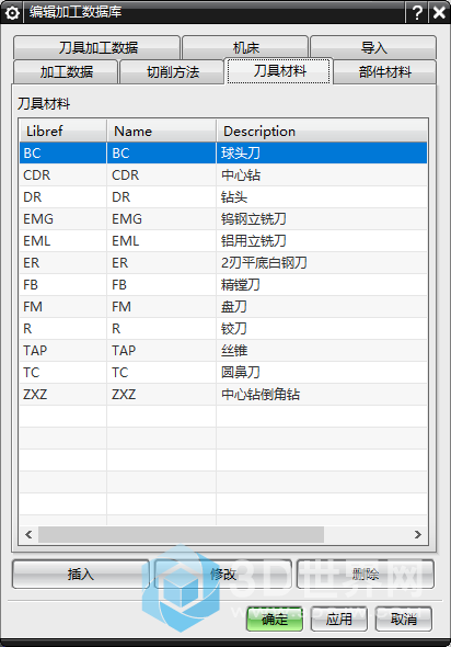

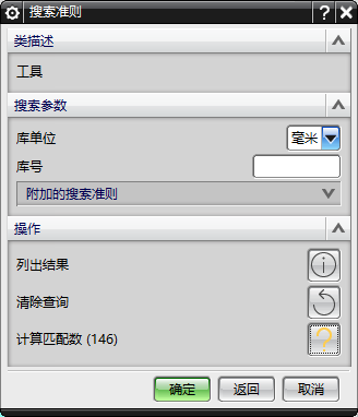

 楼主| 发表于 2020-5-28 19:00:19 | 只看该作者
guoqqszhi 发表于 2020-5-28 00:24
我现在就在用这种数据库。做这个不难,就是特别费时间,有太多数据要输入很累人
如果是一套专用的数据库,比如一家公司全部使用瓦尔特的刀具,或者全部山特维克,那么直接使用样板数据录入也不错,但许多小公司会使用多个品牌的刀具……

发表于 2020-5-28 20:56:05 | 只看该作者
我前一个月开始在做 ,挺费时间的,弄好了节约不少时间,好多参数都不用看了,需要慢慢边做边优化

 楼主| 发表于 2020-5-28 22:29:43 | 只看该作者
这是很需要耐心的一件事,如果换了公司,采用的刀具是不同厂商的,就又得调整了……

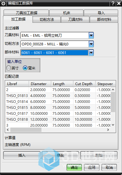

发表于 2020-5-30 19:17:38 | 只看该作者
小厂随便搞搞用用,现在转速进给深度什么的都在慢慢调整,大体的都编程时不用管了

 楼主| 发表于 2020-5-31 12:27:40 | 只看该作者
大公司基本是直接调用数据库,编程员不必去录入,小公司各种自己动手和优化
