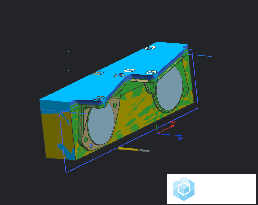

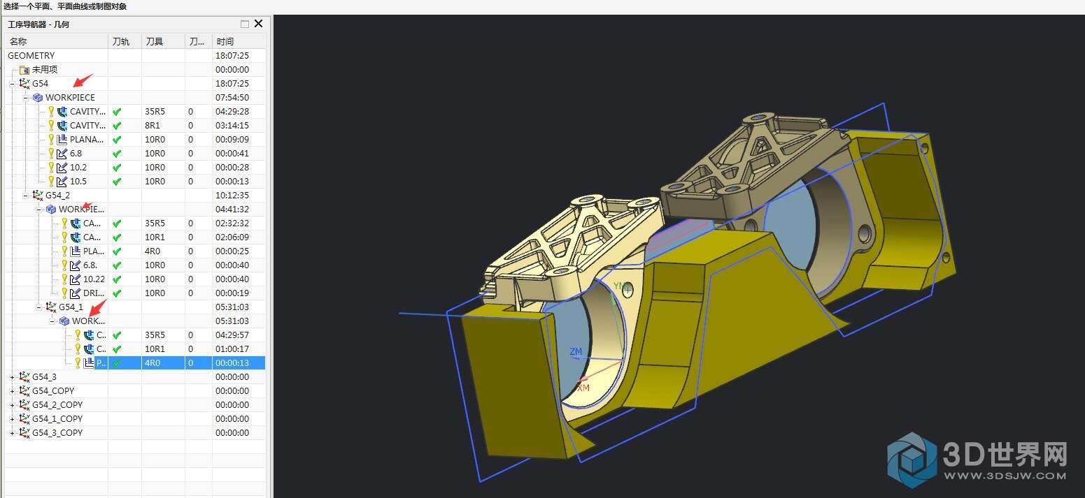

file:///D:\Documents\Tencent Files\1552271373\Image\Group\Image2\{(OC`NCIDJ_4WG@BVN(8F(0.jpg怎么让三个坐标的程序公用一个ipw      可以看出三面的加工情况
现在情况是只能看一面的  file:///D:\Documents\Tencent Files\1552271373\Image\Group\Image2\)2VF4BRTL$`970A55F%7HRG.png  之前无意间弄出来过

不同坐标系选用同一WORKPIECE才可以的。要把座标系放在同一WORKPIECE之下。

 楼主| 发表于 2017-11-19 19:46:44 | 只看该作者
好的受教了 我试试看
