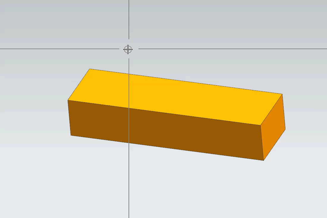

绝对坐标系(ACS):
绝对坐标系(ACS)是模型空间中的概念性位置和方向。它是不可见的,且不能移动。
我们在左下角看见的那个是一个“视觉指示符”,表示模型绝对坐标系的方位。并不是真正意义的坐标系;
我们经常使用的“几何属性”上面的坐标值就是以绝对坐标系(ACS)为原点。
还有我们习惯按的“F8”,也是基于绝对坐标(ACS),进行捕捉的。
PS:这也是为什么那么多人喜欢把零件加工坐标系和绝对坐标(ACS)重合的原因。
虽然坐标系不可见且不能移动,但是我们可以点击左下角这个所谓的“视觉指示符”进行旋转。
点击鼠标左键,选择一个旋转轴可以输入角度进行旋转;或者按住鼠标中间的滚轮键,选择一个旋转轴进行直接旋转;
(其实绝对坐标系在某些特殊情况下是会显示出来的,我见过的两次都是在软件出BUG的时候。但是如果你想给他调出来却没有选项)
(ACS看不见摸不着,但它却很重要)

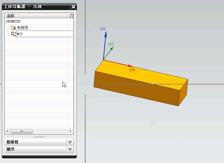

机床坐标系(MCS):
机床坐标系(MCS)中的M我一直以为是Manufacture的意思,因为我们总是叫它“加工坐标系(MCS)”,
查了一下帮助文件,里面的解释是“机床坐标系(MCS)”M应该理解成Machine.
不管理解成什么,意思不错就行(*^__^*) 嘻嘻……。我们只要是需要进入加工,就需要定义MCS,它就是程序的原点位置。我们在机床中建立的坐标系(G54-G59)其实就可以理解成是这个MCS。
MCS的说法比较多,但是实际应用中却很少。
MCS坐标系有主要与局部之分;
MCS坐标系存储了“参考坐标系”(RCS)。
MCS坐标系可存储安全平面、下限平面和避让点。
在 MCS 父项下存储的工序继承 MCS 父项中指定的参数。
PS:有很多时候,无法使用绝对坐标系进行视图捕捉,可以利用“将视图设置为WCS”来定位工作平面。
(MCS 就是零件当前工序加工原点)
