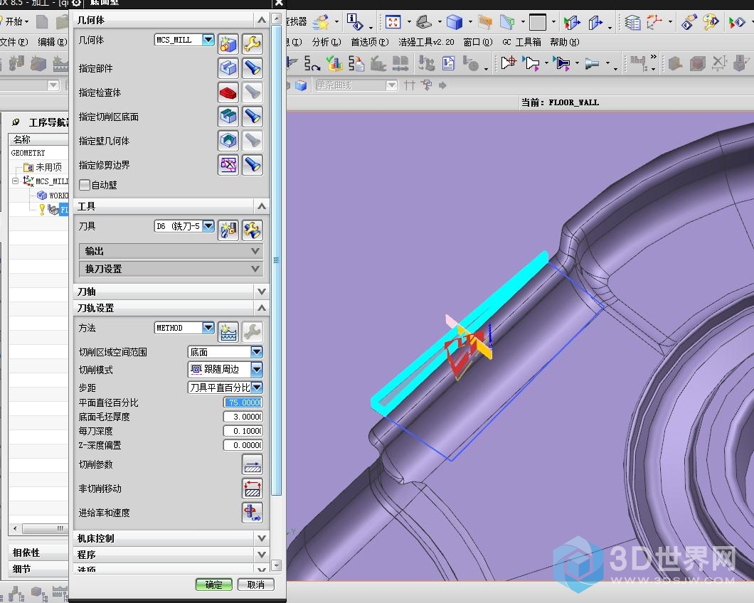

我知道了,自己解决的,我用的是底面和壁工序,切削参数里的-连接-跨空区域,改成跟随就好了。
