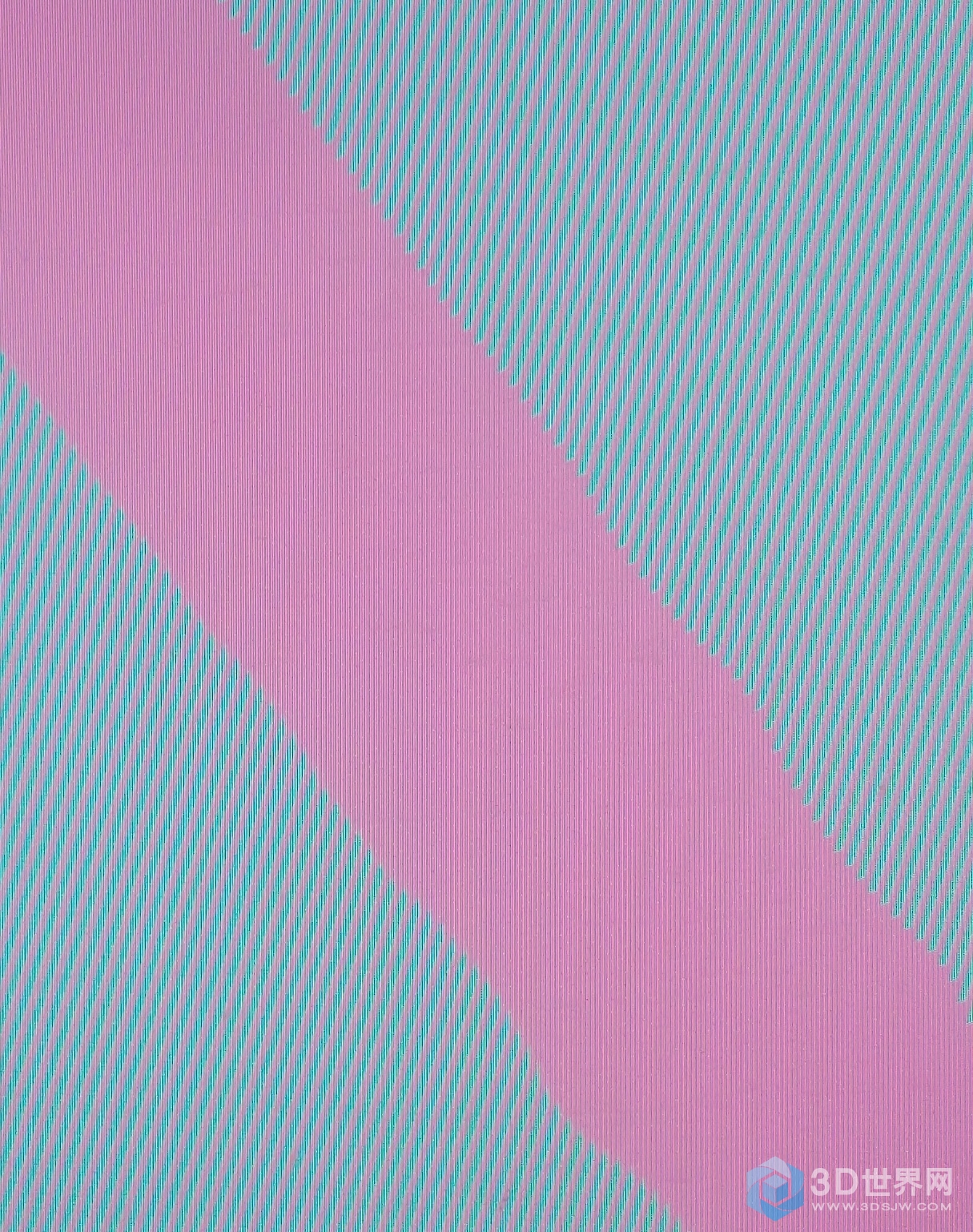

固定轴曲面,刀路放大看,看见有的刀路陷到实体里面,请大师讲一下是什么问题,刚接触不懂

是过切了,还是显示问题

用过切命令 检查下  如果没有过切就是现实问题

兄弟,你好!希望罗工的回答能帮到你:你重生成下显示就知道是不是显示问题了

重生了,也显示这样,更新显示也一样,但是过切检查没有报警

要注意烂面了、

不是过切,也不是烂面。根据 自己电脑 配置调一下吧
