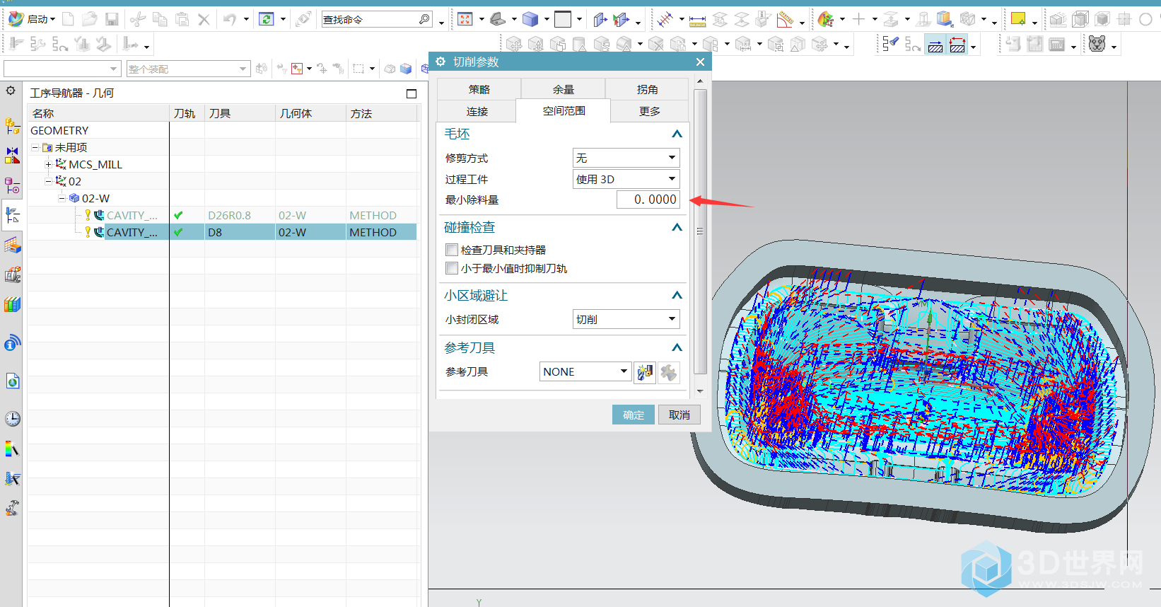

如图一设为0,算出刀轨有很多跳刀,不理想。如图二,当设为部件余量的2倍0.6时,算出刀轨还行
请问大神们一般设为多少比较合适呢?谢谢啦

看上去刀路很乱

建议设为0  该切削和非切削的其他参数

还要看用什么刀具
