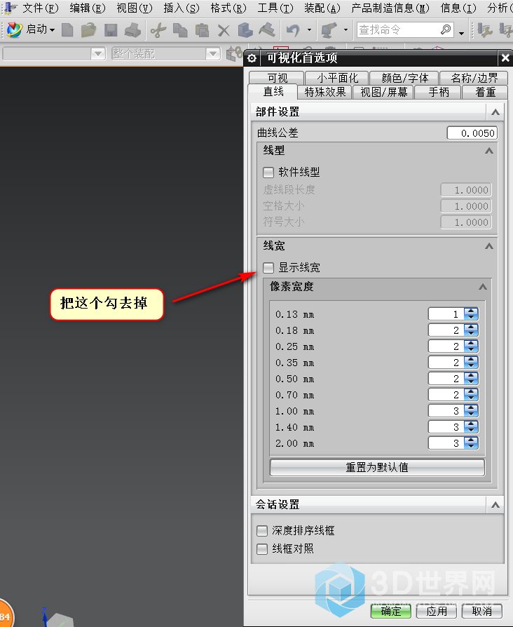

UG刀路线为什么是粗实线,如何变细点

ctrl+shift+v 找到直线,在把线宽去掉,F5刷新,在重播刀轨,
中将
