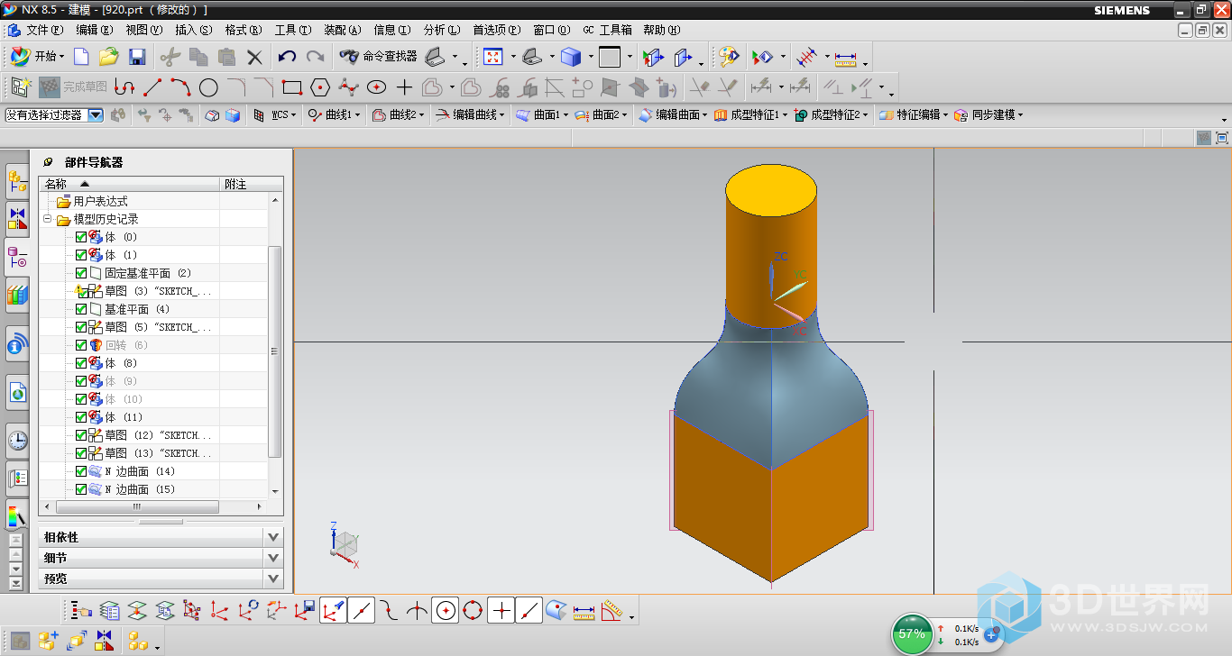

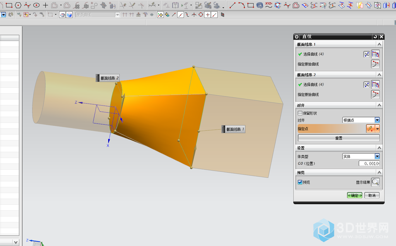

  抽取曲线  分割曲线 4段 (好控制 点位)    直纹面
点评
不错!  发表于 2017-9-20 22:00
