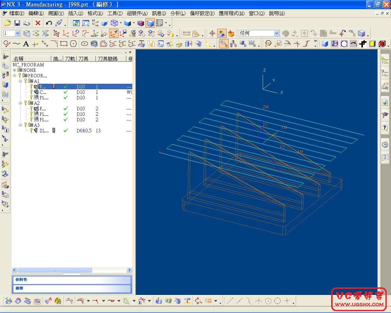

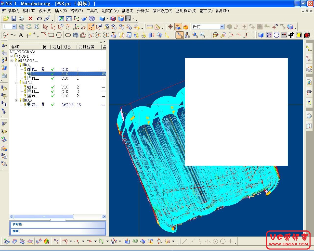

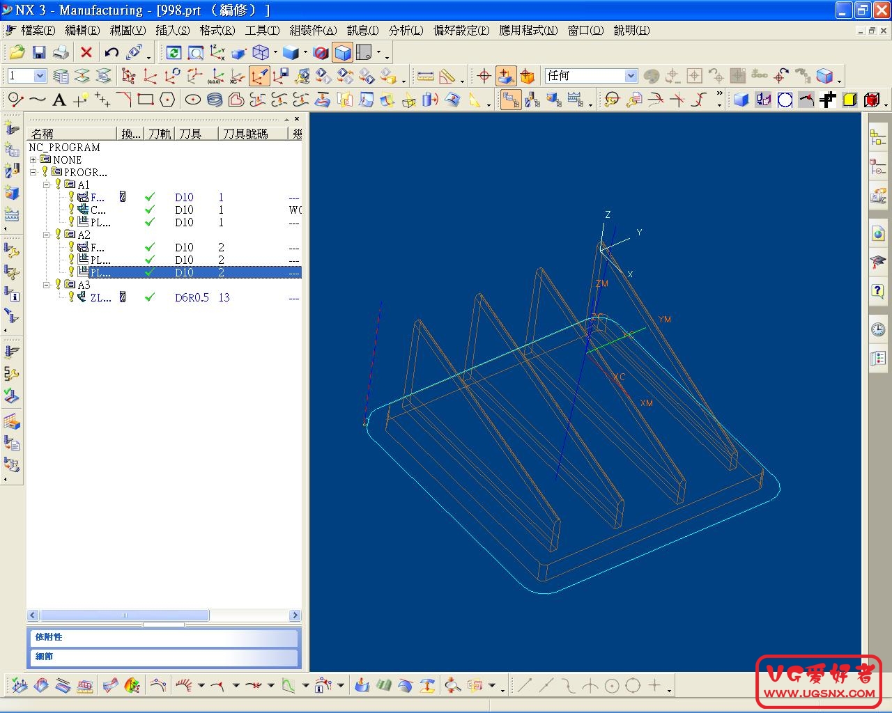

 楼主| 发表于 2012-2-9 10:48:36 | 只看该作者
小马哥 发表于 2012-2-9 10:17
紫铜吗 火花位多少?
紫铜,火花位自己订即可;主要是看看彼此的刀路!

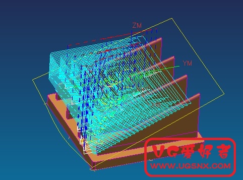

发表于 2012-2-9 12:40:37 | 只看该作者
如果是塑料的话我是这样做的
资源:
115网盘附件下载说明必看):
下载请看上面的
以下下载地址不必理会
SULIAO.zip (1.82MB)

发表于 2012-2-9 16:40:42 | 只看该作者
恐怕如此操作难免变形
Rank: 8Rank: 8
697
论坛元老活跃会员论坛技术员论坛贡献
16#
发表于 2012-2-10 11:54:08 来自手机 | 只看该作者
这样做是会变形的。先把外面开了,留一Mm余量,再开中间,也留一个Mm,然后只有同等余量的时候再跑等高,要慢。这个主要的就是考虑是否变形这一块就行,当然薄电极,留负余量也是要注意的。
