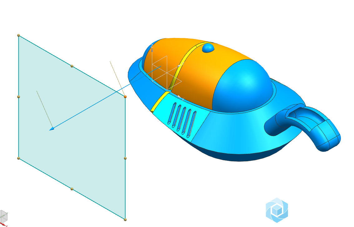

如图所示的模型,怎么才能通过建模中的命令在所示平面获得整个模型的类似制图投影视图的投影曲线呢?

 楼主| 发表于 2017-9-8 18:09:15 | 只看该作者
bkhs_he 发表于 2017-9-7 22:50
不明白你要干嘛
恩。。。其实我就是想要某个方向看过去的模型轮廓线

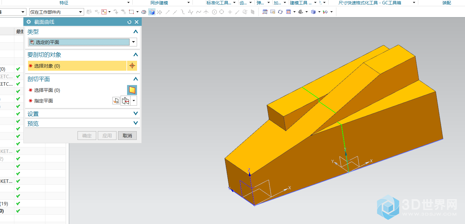

直接截面不就是了

6#
 楼主| 发表于 2017-9-8 18:47:51 | 只看该作者
挖煤的 发表于 2017-9-8 18:46
估计是想弄工程图把
不是的,我就是想在建模中得到工程图的那种效果

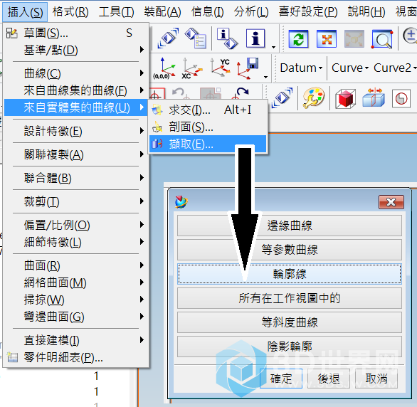

发表于 2017-9-17 00:10:31 | 只看该作者
依提示再選取你要做輪廓的物件,確定即可。輪廓線是視角的外型,所以不一定會在同一平面上,
如果一定要那就再把這些輪廓線投影吧。
我的是NX4,指令也許不同,找找試試看吧。

发表于 2017-9-17 10:54:10 | 只看该作者
先抽取你需要的那个平面的最大轮廓曲线,再投影到这个平面
