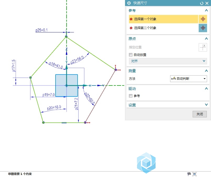

论坛里的画图大神,如何才能知道所画的图欠哪些约束,哪些过约束?全约束是不是必须的?
困扰了小弟很久了,找了不少讲解约束的视频。麻烦大神路过了,指点指点!

打开显示约束如下图 或者拖动线条,能拖动的就说明没有约束

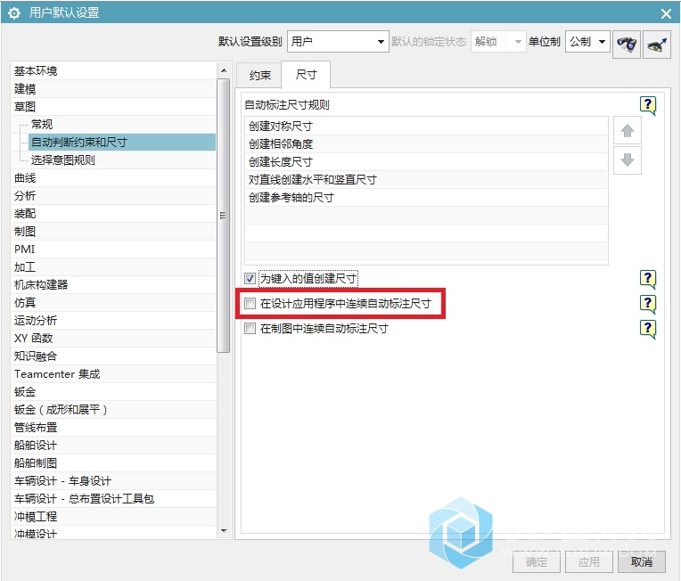

1.修改用户默认设置,取消自动标注,草图自动标注情况先无法查看约束情况。
2.重启后进入草图,自动标注尺寸应处于未选中状态。
3.绘制图形,进入标注状态,线条变为红色,为欠约束。
4.标注尺寸,当线条都变成绿色时,草图全约束,过约束时冲突的约束变红,删除至剩余一个即可。
5.完全约束的草图删除一个约束,线条变红,则红色的线条少约束。

 楼主| 发表于 2017-8-28 09:32:07 | 只看该作者
你说的这些我这都有了,我也拖不动,但是就是欠约束?
