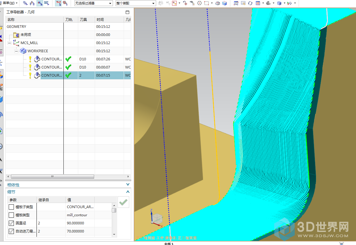

 楼主| 发表于 2017-8-24 12:55:37 | 只看该作者
b4585830 发表于 2017-8-24 11:33
我猜你那个直面是不是有 微小的倒扣。  怕面是可以爬直立的面的
倒扣是没有只不过往一边斜

14#
发表于 2017-8-24 14:02:27 | 只看该作者
你这个只能上下 或带一定角度了。
罗工
Rank: 8Rank: 8
217
3991
15#
发表于 2017-8-24 15:25:40 | 只看该作者
兄弟,你好!希望罗工的回答能帮到你:你换个90度的爬就不会出现那个不等距了。

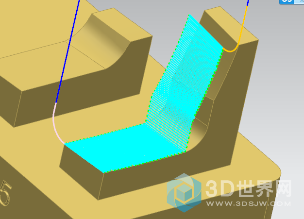

发表于 2017-8-24 16:37:55 | 只看该作者
这种面 想要效果好。。最好是上下爬 不要左右
6868.prt (768 KB, 下载次数: 4)

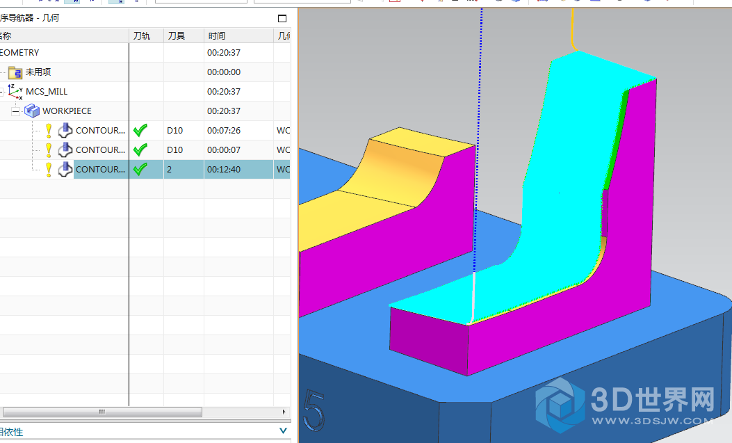

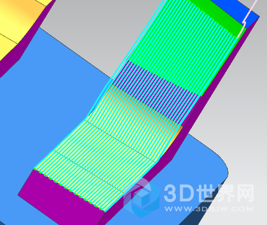

19#
发表于 2017-8-25 11:16:24 | 只看该作者
没有UG办不到的刀路,爬坡一样可以爬,第二张是放大的刀路,第三张是上下走,附件上传给你了,把里面运动角度改成你想要的就行,希望可以帮到你

 楼主| 发表于 2017-8-25 13:48:28 | 只看该作者
sxshdtch00 发表于 2017-8-25 11:16
没有UG办不到的刀路,爬坡一样可以爬,第二张是放大的刀路,第三张是上下走,附件上传给你了,把里面运动角 ...
为什么都用那么高版本看不了啊     这是PM的刀路就是要和这一样
