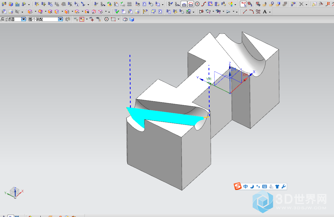

[求助] UG这个槽应该如何编程啊,新人,曲面加工不太会。

ewea 发表于 2017-8-19 10:49
当然各种参数你要有时间来试才能找出最符合的刀路,建议多看看基础编程对固定轴轮廓铣的详细讲解。
是这样吗

发表于 2017-8-19 17:39:55 | 只看该作者
看不出来走刀角度,你这不是爬面吧,建议跟客户沟通了解工艺要求再确定合适的加工方案。如果你是像铣流道那样这个刀路肯定不行

发表于 2017-8-20 09:48:39 | 只看该作者
这样不行,那只能小点的刀开粗,在爬面了。

发表于 2017-10-24 11:19:33 | 只看该作者
先用型腔粗加工开粗,再用固定轮廓,驱动选区域,往返做精加工即可
