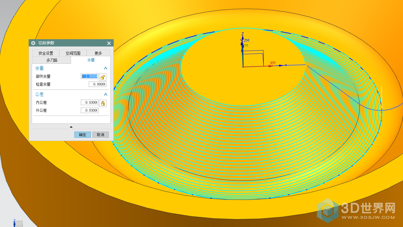

急急急在线等。这个螺旋刀路怎么从中间往两边走?
这个是精加工的刀路 。 粗加工没什么问题。就是半精加工,想从凹槽最底部往上面走刀,先走外侧或中间都无所谓,就是想从下往上走半精。 不知道怎么弄,特来请教。。。

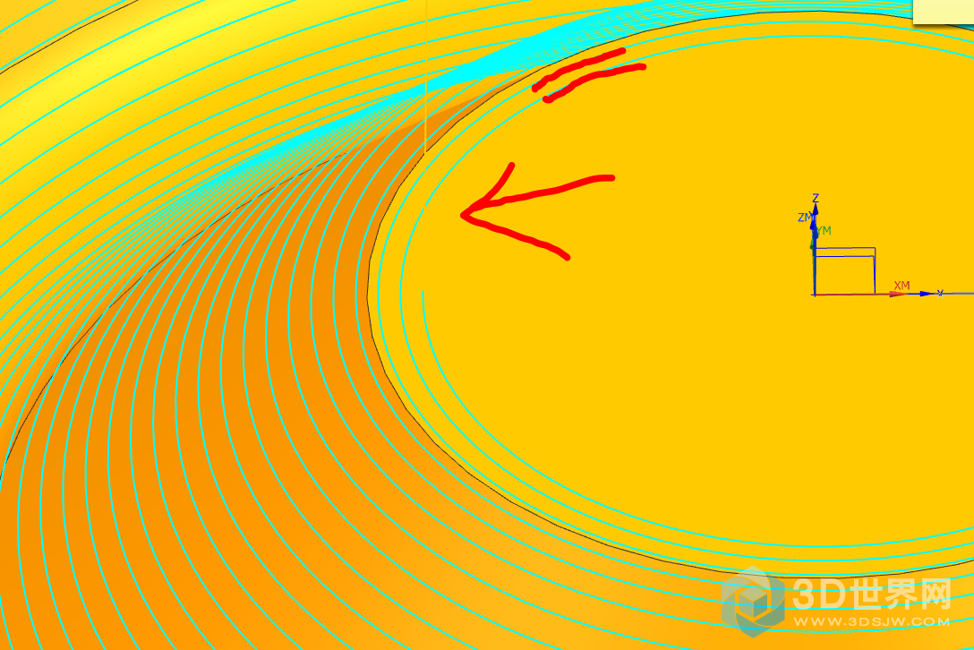

顺便再请教一下,这个刀路实际上走到一点点平面了,我一般都是建模的时候把平面拉高一点以避免刀碰到平面。请问走到的那一点点平面是不是可以设置不要走或者设置成再多走一点?

本来用流线可以,但是流线刀路不能设置余量,做不了半精,不知道为什么流线不能设置余量。

从下往上走。你选流线的时候先选下面那一条。曲面驱动的话可以选切削方向。选下面的

谢谢。选线顺序搞定了。现在想办法解决刀损问题了
