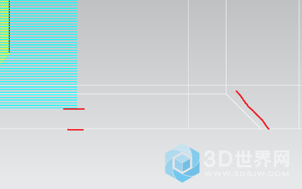

加工不到底怎么搞,我是新手,大家帮帮忙
作者: WLWQQ    时间: 2017-8-9 15:16
我用深度轮廓加工能到底但那拿来精光可以,我先在要开粗》
作者: tgw167    时间: 2017-8-9 18:56
可以利用切削层范围深度来控制
作者: 半夜上茅房    时间: 2017-8-10 19:48
切削层
作者: flyair2016    时间: 2017-8-10 19:51
切削参数  ---  在刀具接触点下 继续切削 勾上试试
