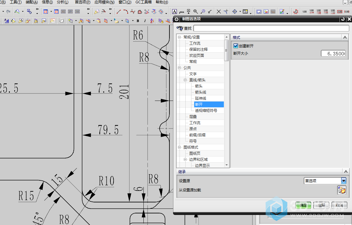

请问 你们是怎么打断的??谢谢

 楼主| 发表于 2017-7-28 14:25:06 | 只看该作者
andydongxu 发表于 2017-7-28 09:57
图上右键设置里面有一个重叠自动断开的功能
谢谢了

 楼主| 发表于 2017-7-28 09:37:36 | 只看该作者
坐等了  UG10找不到以前的打断符号了

发表于 2017-7-28 09:57:24 | 只看该作者

 楼主| 发表于 2017-7-28 14:21:35 | 只看该作者
你好 可以详细说一说么??
