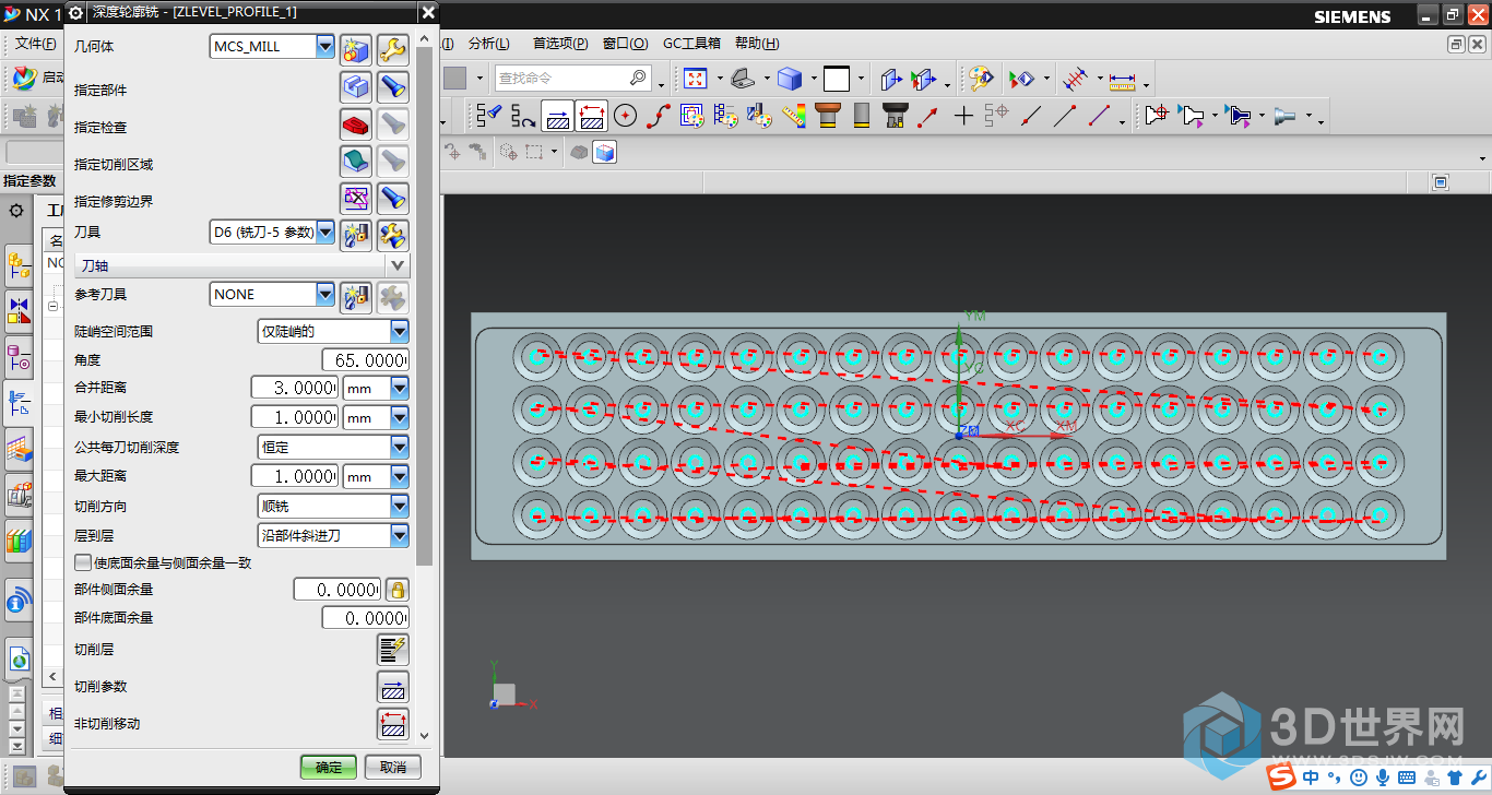

[求助] UG NX11.0 深度轮廓加工 跳刀很乱,怎么解决?求大神帮忙看看。

发表于 2017-7-7 19:08:11 | 只看该作者
我什么都没改直接生成就这样
可能是你没打补丁

要打什么补丁呢?你这个刀路也不大好吧?也有乱跳刀的。

发表于 2017-7-17 14:27:15 | 只看该作者
里面有直接对部件下刀,选出来就好了

 楼主| 发表于 2017-7-20 14:39:21 | 只看该作者
sxshdtch00 发表于 2017-7-17 14:27
里面有直接对部件下刀,选出来就好了
没有用的,还是乱跳刀

发表于 2017-7-20 15:12:13 | 只看该作者
逆风耀扬 发表于 2017-7-20 14:39
没有用的,还是乱跳刀
把你设置选项一张张照下来发在帖子里这样大家都可以给你分析一下

发表于 2018-4-22 10:48:25 | 只看该作者
用边界选比较整齐
