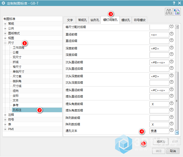

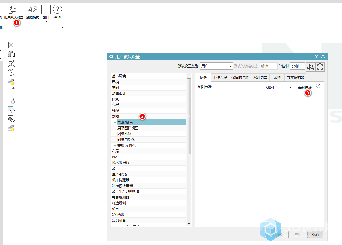

[已回复] UG孔标注怎么改成中文的?如图

12.0的可以改首选项后保存为默认!

用户默认设置>制图>常规设置>定制标准>尺寸>孔标注
第一
第一
第二
第二
