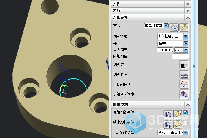

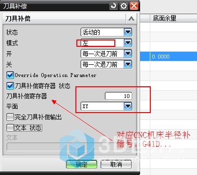

CNC编程刀具切削补偿简称刀补,其主要应用在加工孔、型腔、直身位之类型的加工情况下,那么关于CNC数控编程的刀补,该如何设置呢?
刀补的作用主要是为了在加工中时可能会遇到加工出来不在公差内,大了或者小了。不用修改我们的编程程序,可以直接在CNC机床里面控制。刀补包括该G41左刀补G42右刀补G40取消刀补。在建立刀补的过程中轨迹不能有锐角且不能与G03G02的过程中加刀补。谢谢大家的支持!!

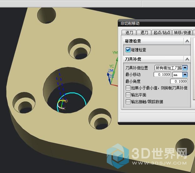

感谢楼主分享,,,,,,,,最近也为这个刀具补偿搞晕了头,,,,我是做产品的,遇到在调精孔的时候机床里给的刀具磨损值超出理论值都还是补不出来,,,当时就纳闷了刀具也没有磨损那么快啊,,,后来看了一下程式,,,,下面是我的理解不知道大家遇到过没有,,,,,第一种开刀具补偿是楼主的方法,第二种是在非切削里面开
