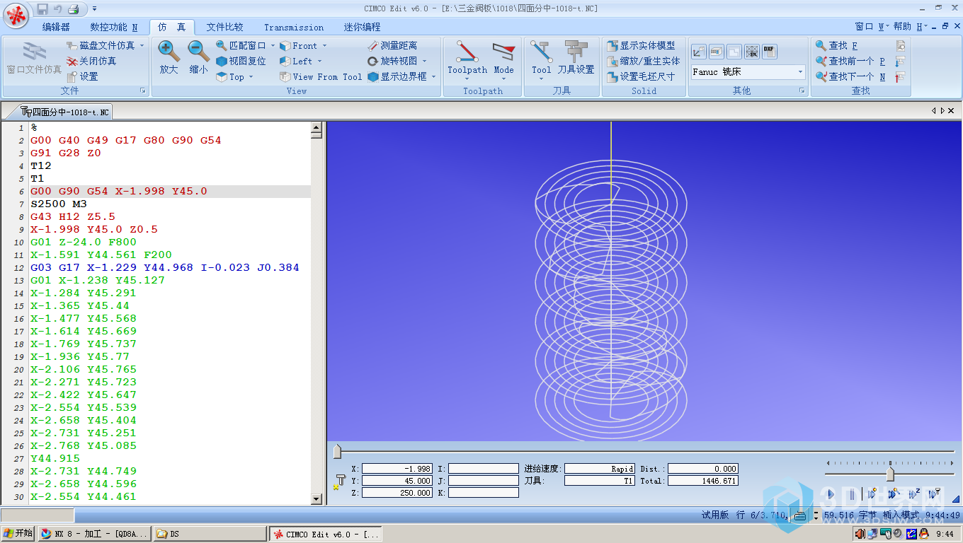

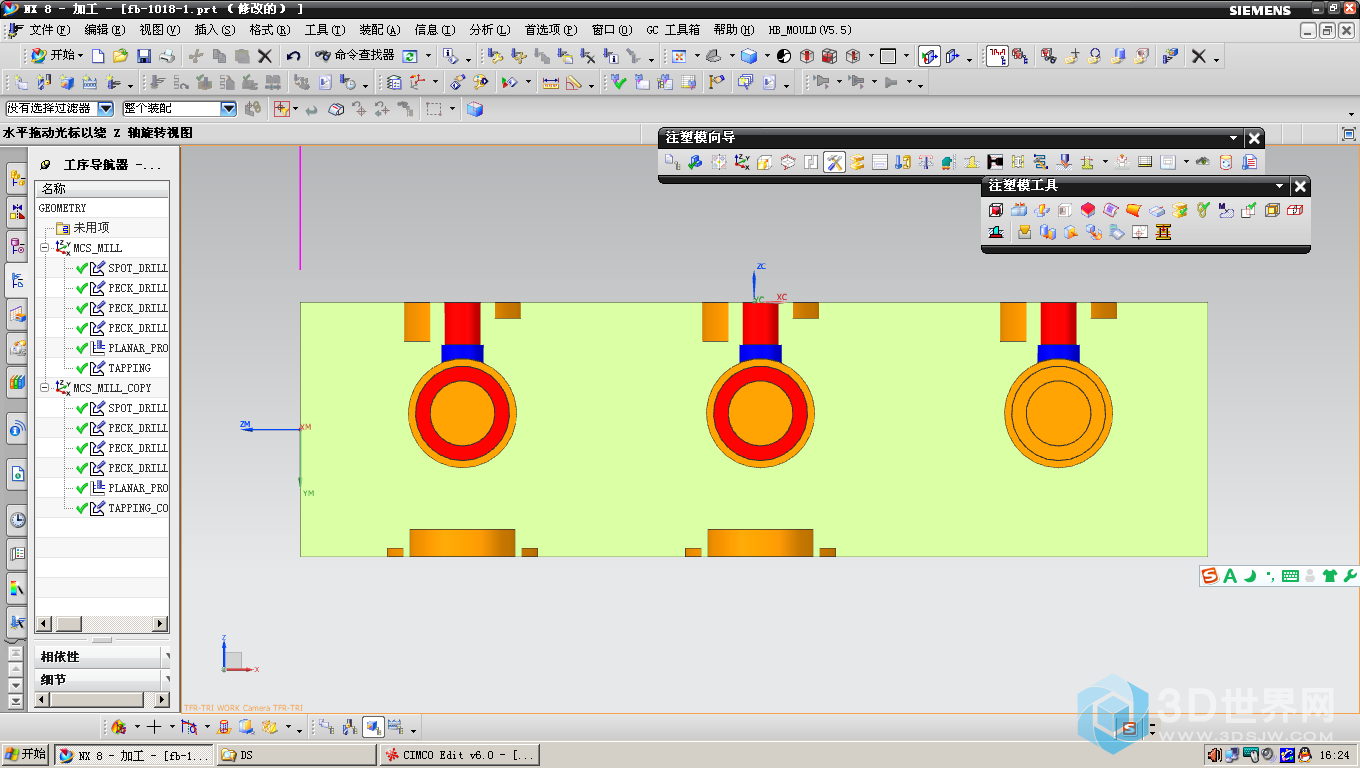

上孔直径11,下孔直径13   加工下图蓝色的地方
加工此图蓝色的地方
加工此图蓝色的地方

发表于 2017-5-28 08:50:12 | 只看该作者
用T型刀可以
338
7361
VIP会员
发表于 2017-5-28 09:00:25 | 只看该作者
在钻孔工序里面有个径向槽铣,用T型刀加工。

 楼主| 发表于 2017-10-10 19:11:21 | 只看该作者
老师 怎么设置让t型刀从下向上切?
Rank: 3Rank: 3
135
765
 楼主| 发表于 2017-10-10 19:13:53 | 只看该作者
从上向下铣第一刀吃刀量太大
