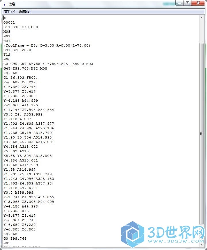

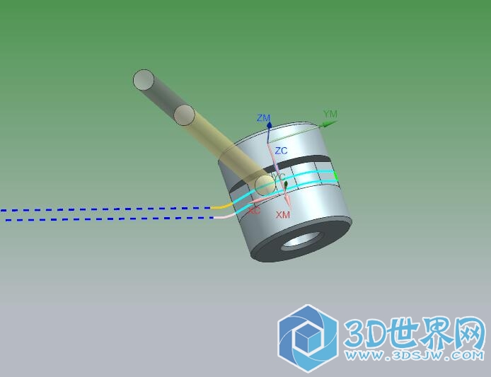

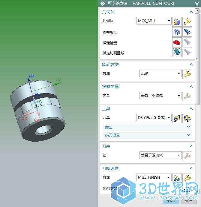

各路大神们,我用四轴联动铣这样的一个槽槽(见图)的时候,在UG上看刀路是没有问题的,但是后处理后程序却无法使用,所用的后处理处理其他的刀路都上过床子,没有问题;现在本人才疏学浅,找不到原因,求各路大神帮助啊
刀路
刀路
设置
设置
程序,注意A轴的数字
程序,注意A轴的数字
参数设置
参数设置

发表于 2020-5-22 23:19:20 | 只看该作者
A轴过360度的规则问题  (359.999~34.865)
