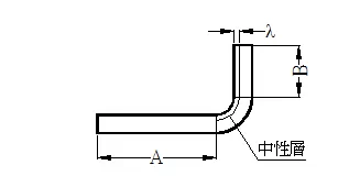

  1. 板料在弯曲过程中外层受到拉应力, 内层受到压应力, 从拉到压之间有一既不受拉力又不受压力的过渡层称为中性层; 中性层在弯曲过程中的长度和弯曲前一样, 保持不变, 所以中性层是计算弯曲件展开长度的基准。
  2. 中性层位置与变形程度有关, 当弯曲半径较大, 折弯角度较小时, 变形程度较小, 中性层位置靠近板料厚度的中心处; 当弯曲半径变小, 折弯角度增大时, 变形程度随之增大, 中性层位置逐渐向弯曲中心的内侧移动. 中性层到板料内侧的距离用λ表示。

2)一般折弯 (R≠0 θ=90°)
L=A+B+K  K值取中性层弧长
1. 当T≤1.5 时 λ=0.5T
2. 当T>1.5时 λ=0.4T

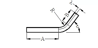

3)一般折弯 (R=0 θ≠90°)
L=A+B+K’
1. 当T≤0.3 时 K’=0
2. 当T<0.3时 K’=(u/90)*K
注: K为90°时的补偿量
4)一般折弯 (R≠0 θ≠90°)
L=A+B+K
1. 当T≤1.5 时 λ=0.5T
2. 当T>1.5时 λ=0.4T
K值取中性层弧长
注: 当R≤2.0, 且用折刀加工时, 则按R=0来计算, A﹑B依倒零角后的直边长度取值

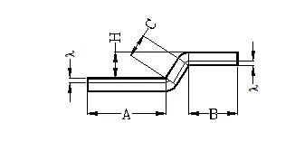

5)Z折1(直边段差)
1. 当H>5T时, 分两次成型时,按两个90°折弯计算
2. 当H≤5T时, 一次成型, L=A+B+K
K值依附件中参数取值

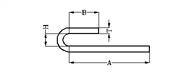

6)Z折2(斜边段差)
1. 当H≤2T时, 按直边段差的方式计算, 即: 展开长度=展开前总长度+K
K=0.2
2. 当H>2T时, 按两段折弯展开(R=0 θ≠90°).

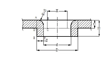

7)抽孔
  抽孔尺寸计算原理为体积不变原理,即抽孔前后材料体积不变;一般抽孔 ,按下列公式计算, 式中参数见右图 (设预冲孔为X, 并加上修正系数–0.1):
1. 若抽孔为抽牙孔(抽孔后攻牙), 则S按下列原则取值:
T≦0.5时取S=100%T
0.5<T<0.8时取S=70%T
T≧0.8时取S=65%T
一般常见抽牙预冲孔按附件一取值
2. 若抽孔用来铆合, 则取S=50%T, H=T+T’+0.4 (注: T’是与之相铆合的板厚, 抽孔与色拉孔之间隙为单边0.10~0.15)

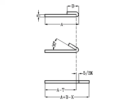

8)反折压平
L= A+B-0.4T
1. 压平的时候, 可视实际的情况考虑是否在折弯前压线,压线位置为折弯变形区中部;
2. 反折压平一般分两步进行
V折30°
反折压平
故在作展开图折弯线时, 须按30°折弯线画。
9)N折
1.当N折加工方式为垫片反折压平, 则按 L=A+B+K 计算, K值依附件中参数取值。
