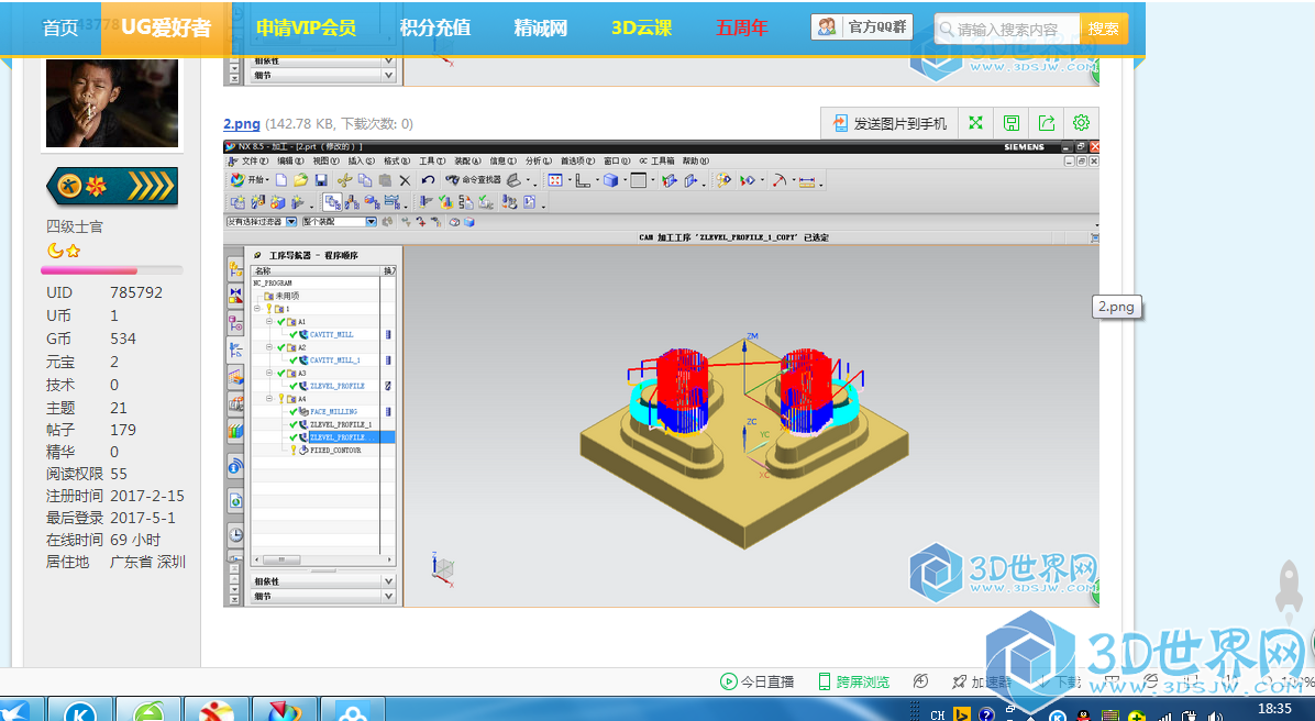

[分享] 简单编程 新手自己与前段时间的对比 没有对比就没有伤害

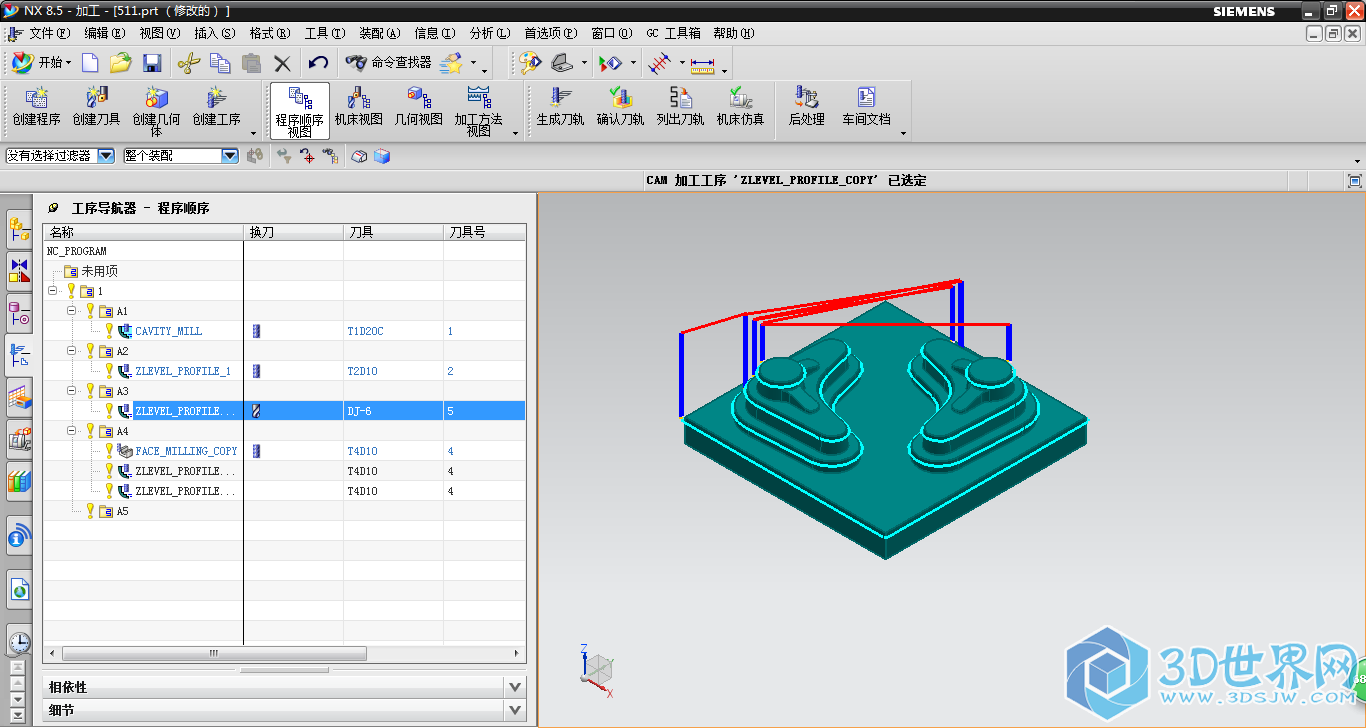

请教大神,用深度轮廓铣怎么倒角的?
374
4337
 楼主| 发表于 2017-5-7 22:53:57 | 只看该作者
zxt957974410 发表于 2017-5-7 21:57
请教大神,用深度轮廓铣怎么倒角的?
我也是在网上  看的    用切削层控制            刀具设置的假刀具 (设置成3MM的倒角刀)实际用6MM的倒角刀才能加工得到         我找找网上那个视频 链接
