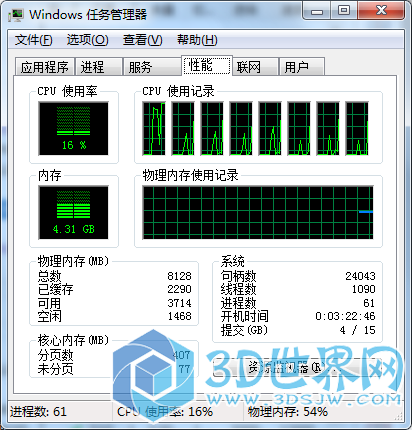

今天试开了多核运算,发现也有缺点,就是开启多核运算并且在计算大型刀路时,电脑整体会出现卡顿,没开多核之前可以一边计算刀路一边干别的事情不会出现卡顿。
就如效率而言,如果只提升个位数的效率,那是不划算。如果能提升百分之二三十以上那就值得了。

出现整体卡顿就对了,说明电脑所有内存CPU都加入运算。
如果NX软件在那里计算刀路软件都卡死了,系统还流畅说明没有进行多核心计算。
你可以测试一下开多核和还开前的自程序计算时间。
