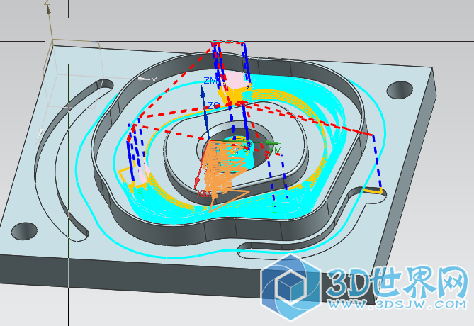

哪位大虾帮看下怎么回事,坐等谢谢!二次开粗中间的大也没有刀路不懂怎么回事

二次开粗中间的大也没有刀路不懂怎么回事

你二次开粗用剩余铣试试。不用选参考刀具。自动铣上一步剩下的

兄弟,你好!希望罗工的回答能帮到你:兄弟你进刀设置里面是不是用了最小斜面长度百分比了。

因為你中間的孔直徑為26 ,而且當你二粗使用了參考刀具(D25),所以會判斷中間的孔在第一條程序時已經加工完成,所以就沒有餘料可切削。
UG在使用參考刀具時候二粗、三粗、或者更多,切記一點 他不會考慮你上一條程序加工完後的殘料。
個人建議是 使用參考刀具時,『務必』參考比上一條還要大的刀具直徑還要大較為安全。
