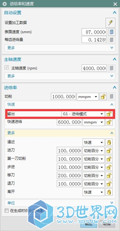

发表于 2017-4-7 18:00:56 | 只看该作者
输出G1模式
