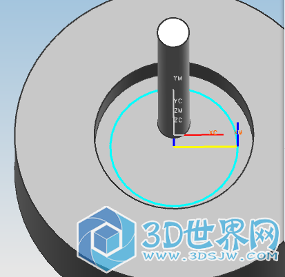

这个刀路铣内圆走完一圈,我还想再铣一圈,再退回圆中心点怎么做才可以成功。
可以分步帮我一下吗
1.怎么铣2圈
2.怎么退回到圆中心

发表于 2017-2-5 19:42:26 | 只看该作者
这种设置是能够在UG里实现走两次   不过处理成NC代码就只剩一次了  不知道是不是后处理的问题  坐等大神 。      如果没其他办法 直接改程序就行啦

发表于 2017-4-11 08:15:46 | 只看该作者
用平面铣  附加刀路 1

发表于 2017-4-11 09:19:43 | 只看该作者
楼主参考2楼, 附加刀路
