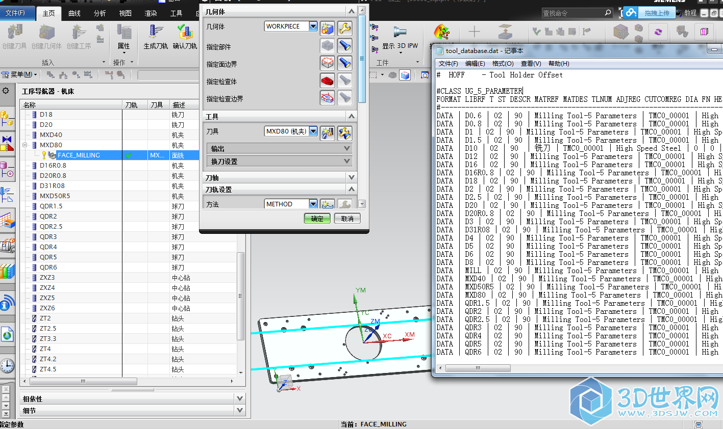

经过两三天的奋斗,终于理清楚了加工数据库刀具部分,自定义的刀具全部进入了系统刀具数据文件里面,完全可以在编程任意模板窗口随意调用自定义刀具!无需选择borrow从类中搜索选择,从此特征加工将方便好多,特征加工对多的同属性元素的拾取和分组还是很方便的。以后进给和速度库修改起来也容易拉!!

 楼主| 发表于 2016-11-18 14:17:54 | 只看该作者
suter2008 发表于 2016-11-18 05:21
怎么做出来的,搞个教程
我在捋一捋,然后搞个详细的教程给你们看看。
