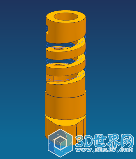

[已回复] UG编程请求指点如何铣这个螺旋形状

 楼主| 发表于 2016-11-16 18:47:35 | 只看该作者
不是的,用三铀

发表于 2016-11-16 18:41:08 | 只看该作者
四轴加工呀哦

发表于 2016-11-16 18:54:01 | 只看该作者
三轴怎么加工,用倒扣吗

 楼主| 发表于 2016-11-16 19:27:00 | 只看该作者
dong992448 发表于 2016-11-16 18:54
三轴怎么加工,用倒扣吗
用3D轮廓。我就是没弄懂

发表于 2016-11-16 20:38:00 | 只看该作者
一半一半的铣

发表于 2016-11-17 07:18:47 | 只看该作者
楼主见过人家用3轴做吗,3轴的话,螺旋两头应该处理不好的,因为刀是圆的,你的螺旋两头没有圆角,而且两头还有平面,就是刀的切入、退出点,没法避免的

 楼主| 发表于 2016-11-18 12:32:37 | 只看该作者
3035541469 发表于 2016-11-17 07:18
楼主见过人家用3轴做吗,3轴的话,螺旋两头应该处理不好的,因为刀是圆的,你的螺旋两头没有圆角,而且两头 ...
先前有个师傅做出来了,没保留现在不知道人家怎么做的。

发表于 2017-1-26 17:24:27 | 只看该作者
翻几个面是可以,要想一次装夹加工出来我觉得不现实
