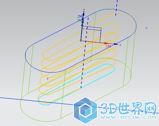

直接等高下去就可以!顶面延长一点就可以了!

G00 G17 G21 G40 G49 G69 G80 G90 G94
(CN-D12.0-FL10-L20)
N100
T1 M6
/M08
(MAX - Z50.)
(MIN - Z-1.5)
G00 G90 G54 X-53.55 Y75.083 S1300 M3
G43 H1 Z50.
T2
G98 G81 Z-1.5 R2. F100.
X-23.5 Y106.
X0.
X53.91 Y137.125
X-60.985 Y95.788
G80
M9
G91 G28 Z0. M5
M01
(DR-D10.0-FL10-L20)
N110
T2 M6
/M08
(MAX - Z50.)
(MIN - Z-44.)
G00 G90 G54 X0. Y106. S900 M3
G43 H2 Z50.
T3
G98 G83 Z-44. R2. Q3. F80.
G80
M9
G91 G28 Z0. M5
M01
(DR-D17.0-FL10-L20)
N120
T3 M6
/M08
(MAX - Z50.)
(MIN - Z-46.)
G00 G90 G54 X-23.5 Y106. S500 M3
G43 H3 Z50.
T4
G98 G83 Z-46. R2. Q3. F50.
G80
M9
G91 G28 Z0. M5
M01
G91G28Y0
M00
(DR-D6.8-FL10-L20)
N130
T4 M6
/M08
(MAX - Z50.)
(MIN - Z-22.)
G00 G90 G54 X-53.55 Y75.083 S900 M3
G43 H4 Z50.
T9
G98 G83 Z-22. R2. Q3. F80.
X53.91 Y137.125
G80
M9
G91 G28 Z0. M5
G00 Z100.
M9
G91 G28 Z0. M5
G28 Y0.
M30
谁有这种UG8.5的后处理,是不是批处理都行。不是的自己串起来就可以啦。

西瓜虫 发表于 2016-10-22 10:21
靠近轮廓是的,,但问题是,不设置最小安全距离它也不应该过切啊。。。出来的刀路在机床上模拟时,确实是 ...
你没有选择毛坯,过切检查就会报错
