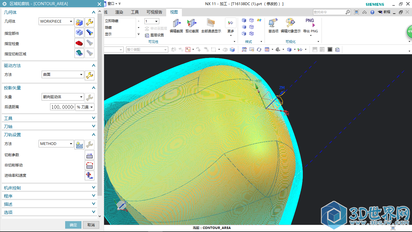

这样加工出来顶部还是会有凸台,进刀改为螺旋式,而且螺旋方向应该与刀路螺旋方向一致,并且调整螺旋进刀的角度,与刀路平滑相接,这样加工出来会好很多的!
如下图所示!!!
点评
你这个不是斜向等高的,效果没有那么好的  发表于 2016-9-23 21:04
