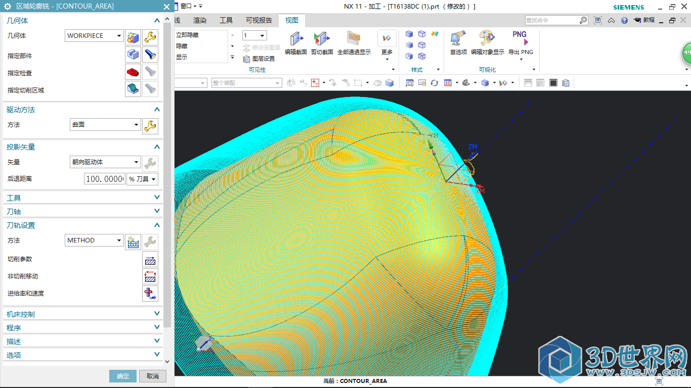

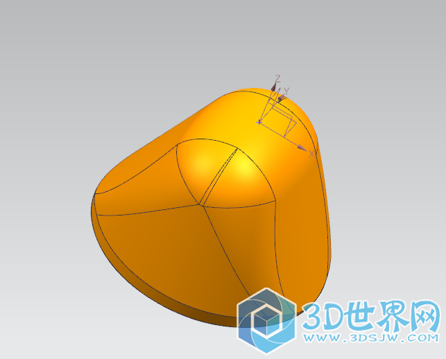

刚学UG不久,求各大神帮帮忙编程  电极如图:
要求 1、表面光洁度是0.3微米 不能有刀痕,2、顶部不能有凸台(用等高铣会有最小0.001的凸台,其实我觉得无所谓,电火花一下就没有了,但是检测就是要说说。火大)

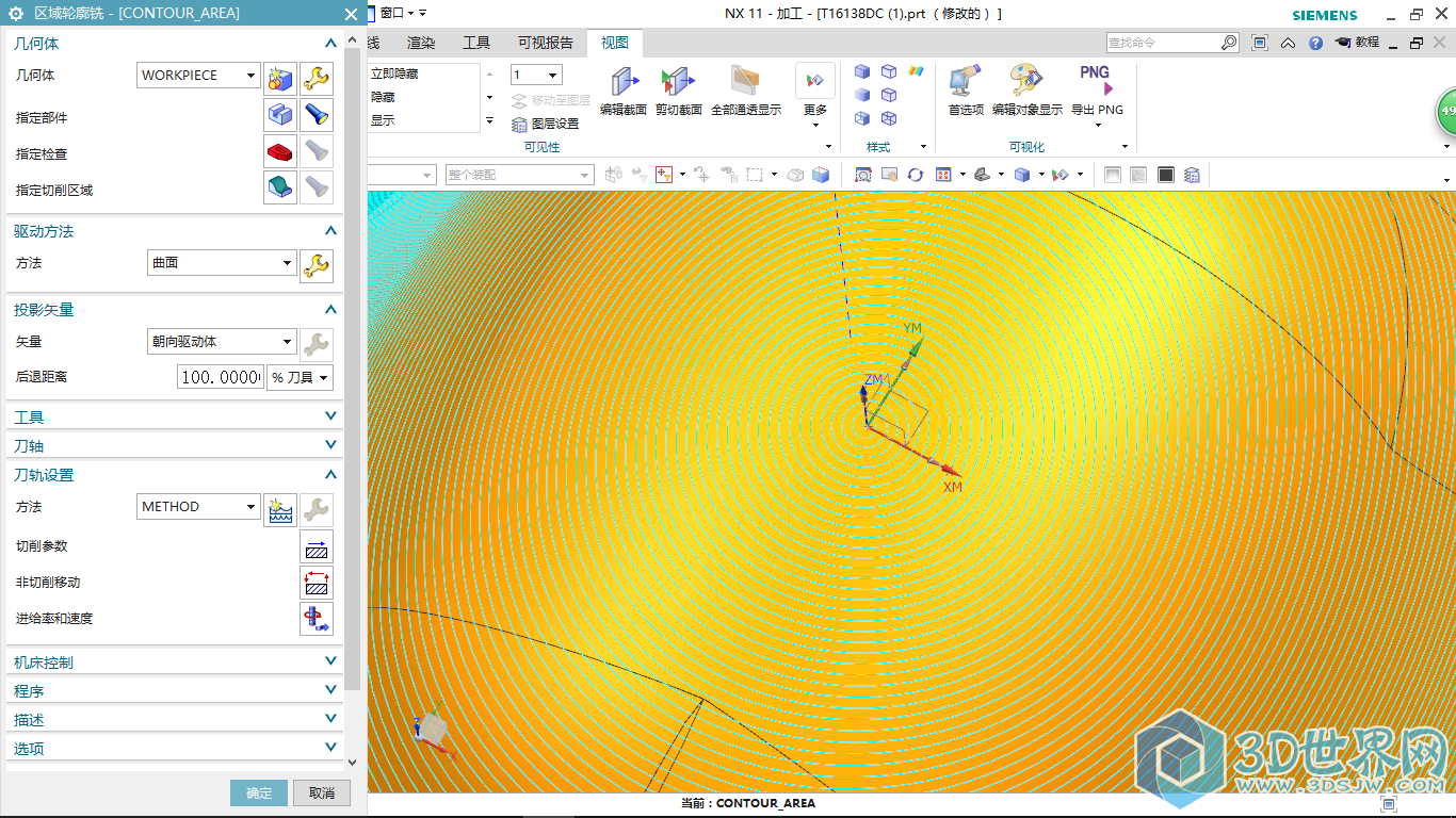

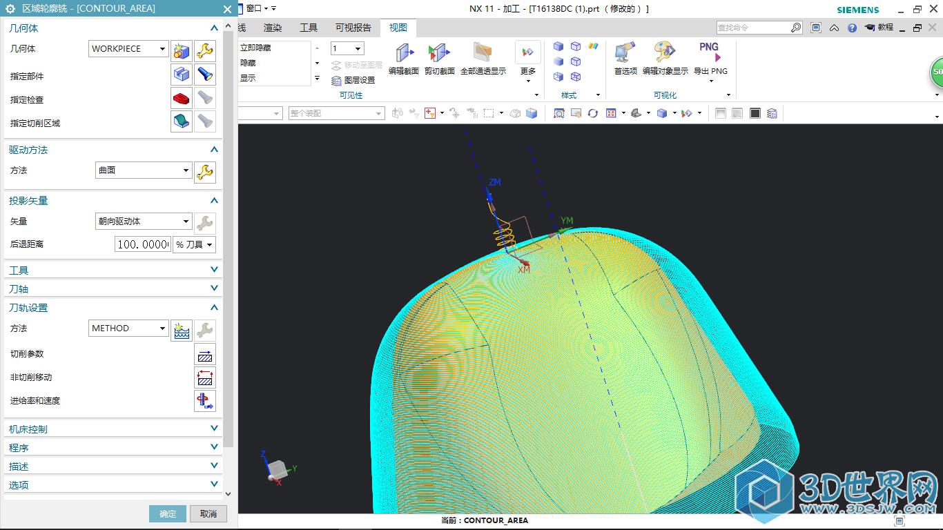

发表于 2016-9-23 14:46:35 | 只看该作者
这种螺旋等距刀路如何?

发表于 2016-9-23 11:06:56 | 只看该作者
0.001的凸台,可以忽略不计了,只是能看到刀纹而已,可以抛光吗?
原来是交钳工抛光的,这段时间新领导上来,三把火嘛!手工抛光不准确,要加工中心一刀搞定

发表于 2016-9-23 11:15:26 | 只看该作者
好搞,但你们机床有高速高精模式吗?精度如何?这个刀纹多半是没有高速高精引起的!
机床是MIKRON HSM 500LP  海德汉iTNC530系统   是高速机,13年进口的
