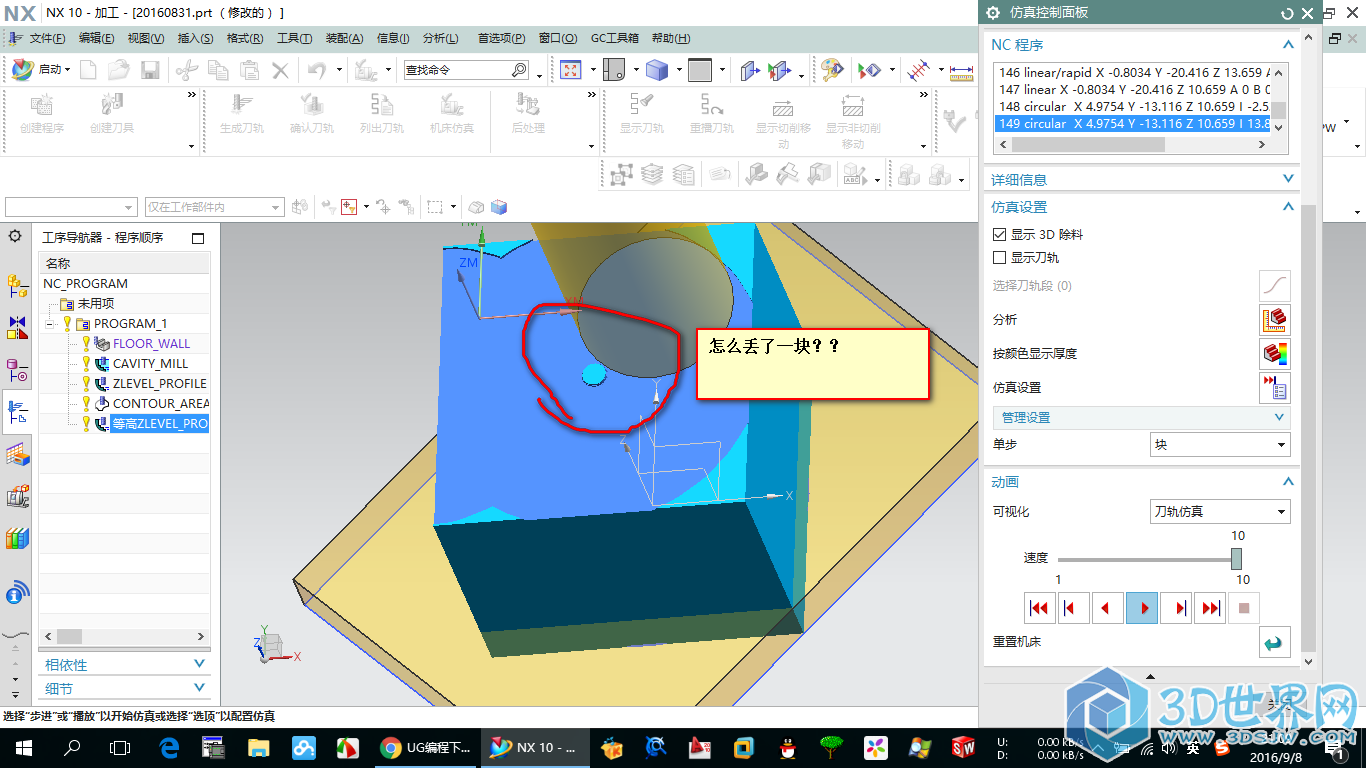

[已回复] UG编程下图圆锥怎么铣

 楼主| 发表于 2016-9-8 20:18:17 | 只看该作者
davidcad 发表于 2016-9-8 00:20
路過,學習學習!!!
一块学习
Rank: 3Rank: 3
72
577
12#
 楼主| 发表于 2016-9-8 20:30:59 | 只看该作者
八爷 发表于 2016-9-8 06:55
螺旋铣可能好点
是铣孔那个吗
Rank: 3Rank: 3
72
577
13#
 楼主| 发表于 2016-9-8 21:08:11 | 只看该作者
2159535 发表于 2016-9-8 07:49
等高,直接下刀
后处理问题
Rank: 3Rank: 3
72
577
14#
 楼主| 发表于 2016-9-8 21:11:07 | 只看该作者
蓝色火焰 发表于 2016-9-8 09:15
曲面射线和螺旋都可以,要求低点就等高
曲面射线在哪里啊

15#
发表于 2016-9-8 21:48:57 | 只看该作者
一直搞不太明白  同样的刀路 为什么 等高走的时间就比固定轴要少呢   拐角R等于刀半径那种 刀路一层就4条直线

 楼主| 发表于 2016-9-10 18:58:27 | 只看该作者
qweqweswws 发表于 2016-9-8 21:48
一直搞不太明白  同样的刀路 为什么 等高走的时间就比固定轴要少呢   拐角R等于刀半径那种 刀路一层就4条直 ...
进给速度不一样吧

17#
发表于 2016-9-12 20:14:22 | 只看该作者
完全一样所有参数

19#
发表于 2017-1-26 22:52:37 | 只看该作者
用流线,顶部尖出不来,可以加密刀路啊

20#
发表于 2017-1-27 10:29:59 | 只看该作者
假如是我的话·我把圆锥拉伸上去·成1个圆柱·然后底面向上抬2个量保证余量·然后圆锥偏置1个量·防止开初变形。然后这是开粗·开粗完了·翻面光1刀底面 ·保证垂直。接着翻过来 精底面到尺寸 然后因为圆柱和圆锥的去除量太大。从圆锥尖的位置向下4个量左右拆分体然后拉伸成圆柱 防止工艺过切。然后这时候就看圆锥多大了。如果大的话就只能型腔铣开粗 然后等高半精 在球刀螺旋精了·如果不太大就直接等高开粗(选1个1刀垮过来的刀)
