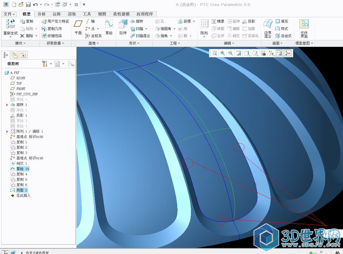

边界四条边,其中有三条边相切,这种面UG如何画?本人PROE新手,UG正入门,不知道用UG能否做成一个没有小面的整面?(有igs和stp格式,以及proe本身的prt格式)

发表于 2016-8-31 10:15:35 | 只看该作者
STP: 通常用来转换实体,一些复杂面容易变形,不建议用来转面
IGS:通常用来转换曲面文件,转出来的面不易变形,但不适合转实体
X_T:为UG与SW的中性档,只适合转实体,很多软件并不支持这种格式。
STP与IGS为大部分3D软件的共用格式,通常转图都转这两种格式。

发表于 2016-8-31 09:48:09 | 只看该作者
导个UG可用格式哦。

 楼主| 发表于 2016-8-31 10:07:02 | 只看该作者
酱爆 发表于 2016-8-31 09:48
导个UG可用格式哦。
这是转成igs和stp两种格式
