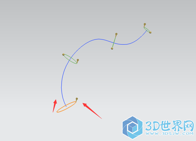

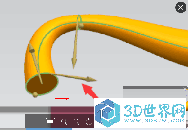

    UG扫略命令里面  选择这个圆作为截面  一般箭头的方向我们是由XY决定在一个方向 可以上下反转  ,现在我想知道的是  这个箭头在不打断的情况下  能不能调到另外一个方向(除去根据点  XY不管)  希望大神 助力   谢谢!!!

这个需要草绘的时候就将圆的起点确定下来。
也就是说要画360度的圆弧,不要画圆

发表于 2016-8-19 21:29:25 | 只看该作者
画截面时注意所有截面xyz轴的方向延路径一致就行了

我是在钻牛角  意思是  假如XY方向不对的情况下  直接调方向  抱拳
