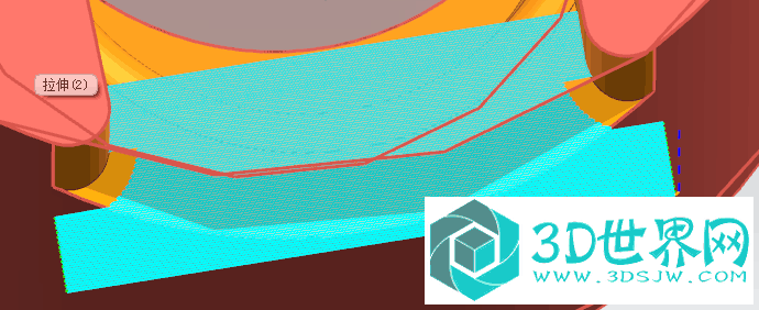

[已解决] UG8.0编程过切怎么解决
Rank: 1
40
发表于 2016-8-1 17:18:34 | 只看该作者 |只看大图 回帖奖励 |倒序浏览 |阅读模式

发表于 2016-8-2 09:22:06 | 只看该作者
淘宝店铺:CAM超市 专卖UG编程老师傅留一手的技术绝招的罗工给你解答:有一种方法为,侧边偏值面出来选体时一起选。这样可以解决但麻烦了点。还有一种就是直接编辑刀轨,把过切刀路裁掉。

发表于 2016-8-3 17:56:27 | 只看该作者
换一个切削方向试试或者选边界修剪一下
