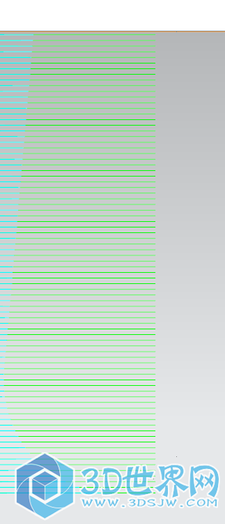

楼主 我这个绿线是我做的间隔0.25的辅助线 您说我的不等距 您再检查一下。我检查是等距的
点评
你这样看是等距的,你三维去看就不是等距了  发表于 2016-8-1 08:13

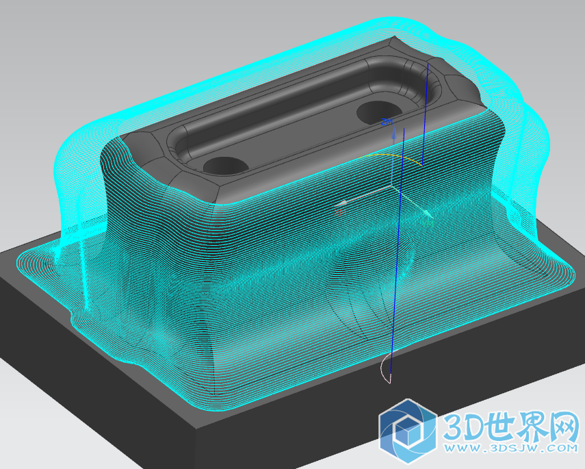

我来挑战一下
就是前后搞不出等距来
任性试题.part1.rar (1 MB, 下载次数: 141)
任性试题.part2.rar (1 MB, 下载次数: 136)
任性试题.part3.rar (524.73 KB, 下载次数: 136)
点评
这位同学使用的是曲面驱动,但是投影矢量的思路与196重复,而且前后两刀的不是等距,勉强加2个元宝,后面的同学请不要相同  发表于 2016-8-1 09:07
