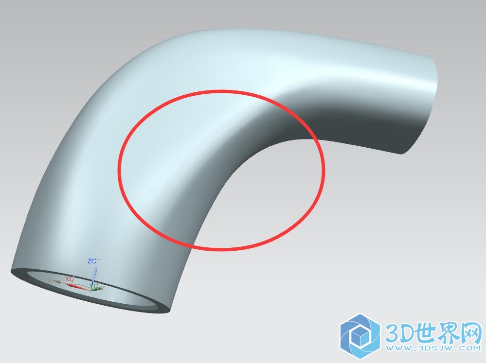

曲线网格,设置为实体的,但是最后出的结果还是片体。

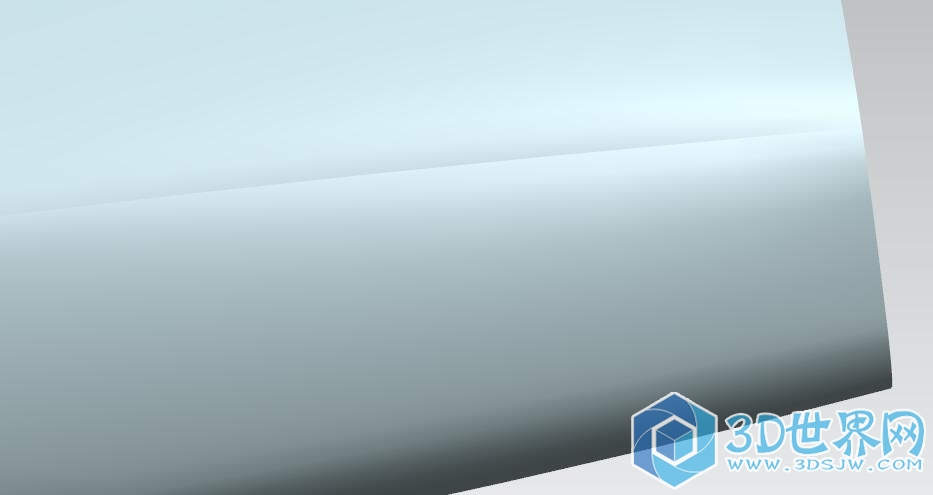

更难理解的是顶部有折痕
b335-01_stp.prt

直接是实体哦。。
而且也是光顺的哦。。

选线时候的问题  我发现很多这种需要选线的时候 选的位置和顺序 都直接影响到结果

我又把第一主线串改为G0,是得出了实体,但那个折痕还在,是什么原因呢,你是怎么做到的?

b335-01_stp.rar (677.6 KB, 下载次数: 21)
10.0的文件 楼主可以看看。。
