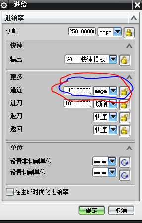

自制广州数控GSK980MDA系统后处理器.rar (28.34 KB, 下载次数: 3) 这是我的后处理   用UG8.5 编钻孔,我们是做产品的,25mm板Q235B 打几个孔 孔径12-16之间
想让钻孔的过程 进给率 刚开始慢 中间快 快钻通时慢 用G81 G73多可以
研究了很久没有成功,请师父指点江山  有没有可行的方法??????
铣的工序改逼近这里有用,为什么钻就不行,难道是我后处理不行吗

发表于 2016-7-11 09:33:43 | 只看该作者
没办法。只能走G1后面加F。G81这些指令都不能变进给》》
