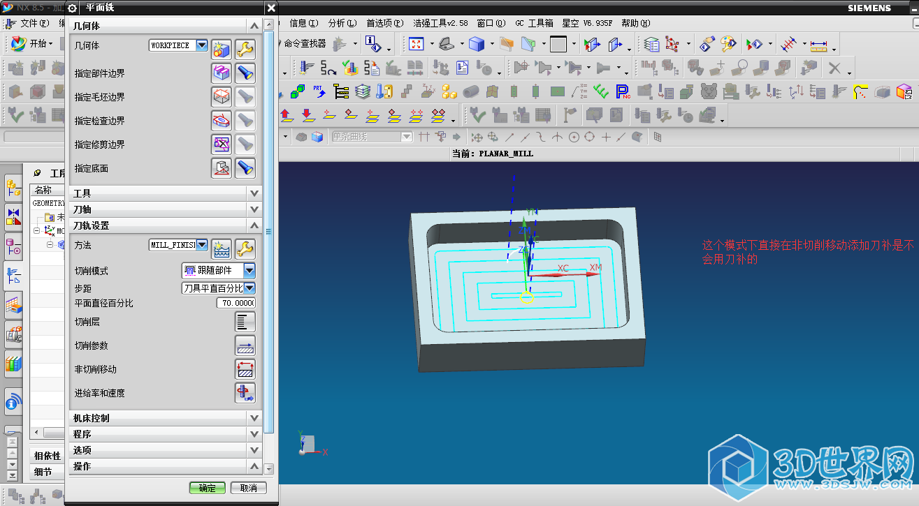

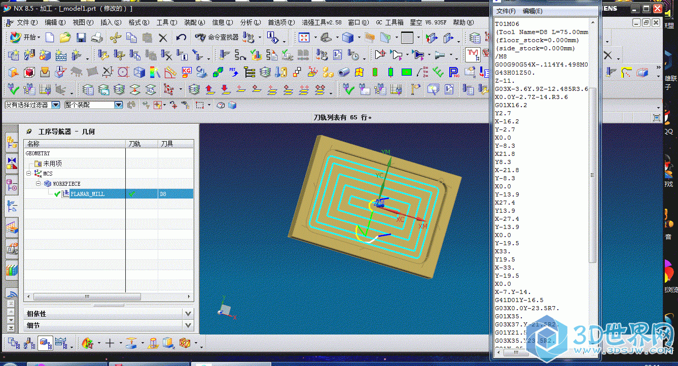

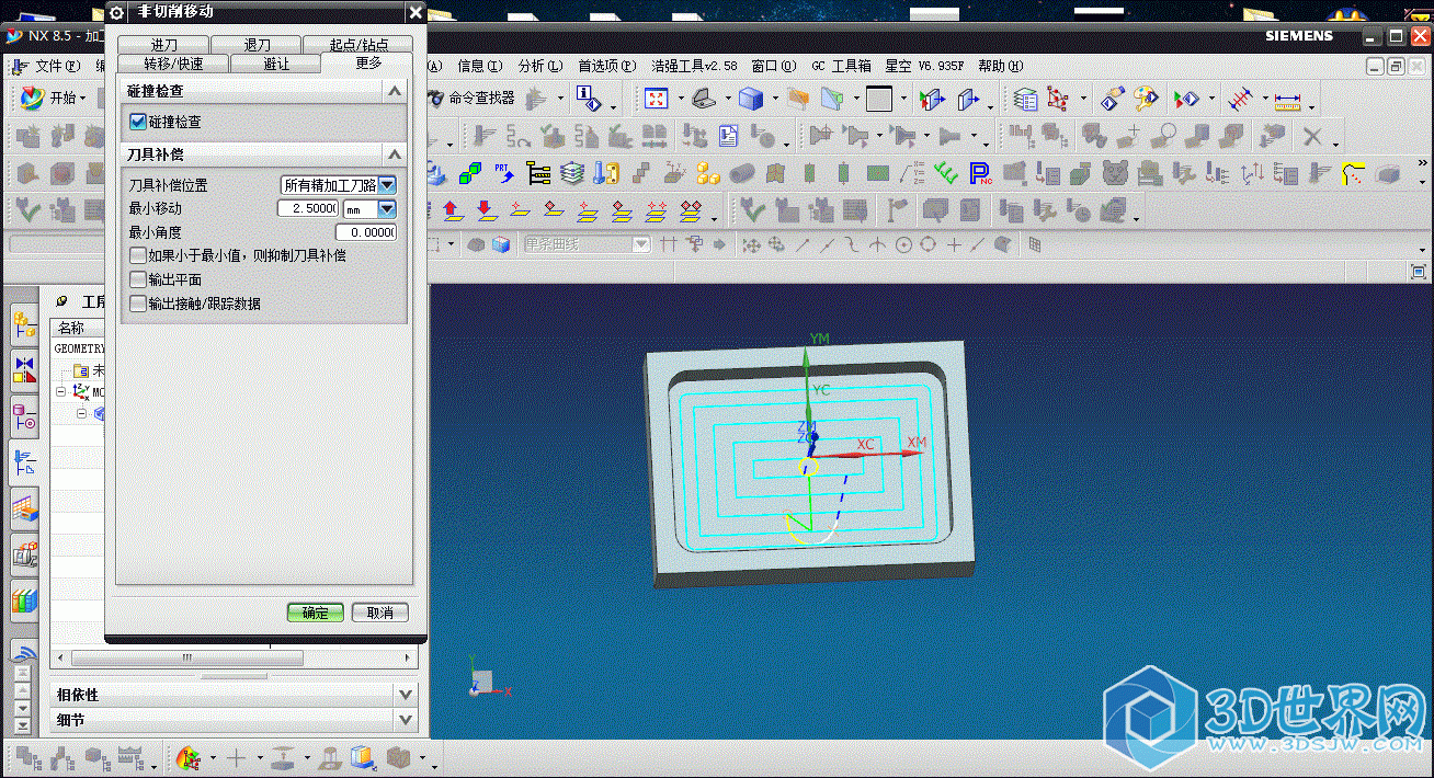

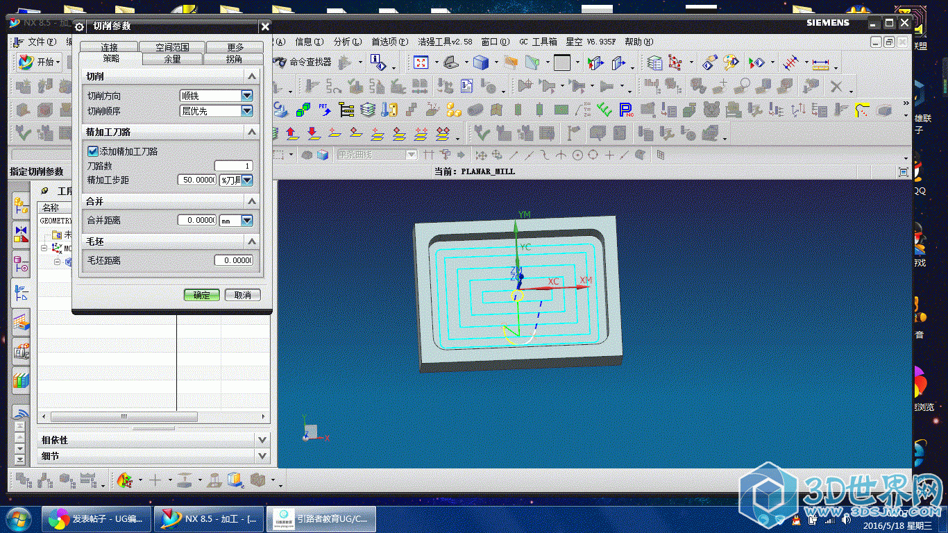

[分享] 关于UG编程铣削模式里 (跟随部件)铣削的时候怎么输出刀具半径补偿
Rank: 8Rank: 8
897
VIP会员论坛元老
发表于 2016-5-18 00:26:15 | 只看该作者 |只看大图 回帖奖励 |倒序浏览 |阅读模式
没加精加工刀路之前 加精加工刀路之后刀路最后一刀就有刀补了
