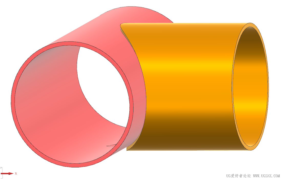

 楼主| 发表于 2016-5-6 18:24:41 | 只看该作者
风天齐 发表于 2016-5-6 13:30
大致明白你的意思!你如果非要画到角度一致你就画一根直线,然后沿相贯线扫掠,很多东西你想画其实都能画出 ...
是图6 7 8这种坡口

楼主上原文件看看。

按相惯线扫掠就可以了

相贯线一周是不可能做到焊缝都一样的,三通的焊接端面坡口角度可以做到一样,我做过一次,别人教我的,忘记怎么做了。
